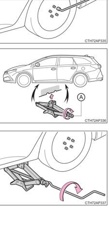

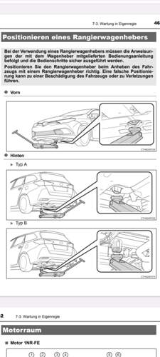

@drivetrue Wie ein Auris 2 Kombi aussieht, kann man googeln. Die Aufnahmepunkte vom Unterboden fotografiere ich garantiert NICHT - glaubst Du, ich krieche unters Auto?!? Wenn ich mal Zeit habe (also nicht vor dem Wochenende), kann ich eine Bildschirmaufnahme von der entsprechenden Seite vom Handbuch posten.
Wie ich die Sache lösen werde? Entweder versuche ich es an den Falzen, oder ich lasse es die Werkstatt machen.
Eilig ist's jedenfalls nicht, vor Mitte April stecke ich die Räder eh nicht um.
Die Punkte sind tatsächlich schwierig zu unterlegen. Im Manual wird davon abgeraten.
Als Boardwerkzeug-Wagenheber für den Falz, ist ein Scheren-Heber vorhanden.
Hab Auris 2016 ausgewählt. Müsste ein 2er sein.

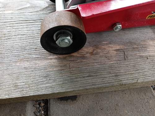

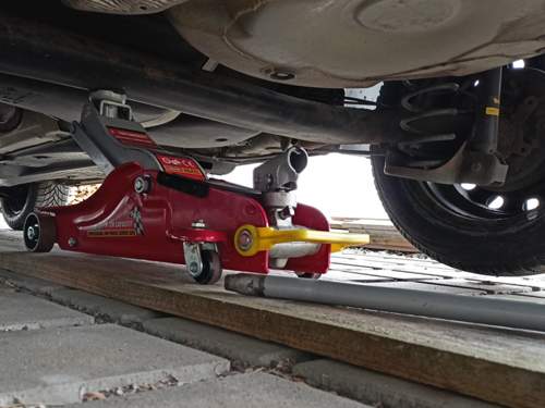

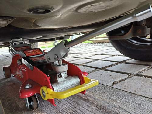

Unterlegen funktioniert soweit, nur hat man kaum noch Platz um mit dem Hebel zu pumpen. Der Wagenheber bewegt sich in der Längsachse ca. 15 mm.
Da ich einen Scherenheber habe (der auch beim Toyota mitgeliefert wird, sofern vorhanden), um den Motor abzustützen beim Riemenwechsel (Motorhalter muss demontiert werden), hab ich den auch noch ausprobiert. Mit ein paar Verlängerungen kann man komfortabel hochkurbeln. Durch die sehr flache Bauweise kann man entsprechend unterbauen und kommt dennoch an den Sechskant der Spindel. Sollte man so einen kaufen wollen, darauf achten, dass dieser Sechskant vorhanden ist. Schnellverstellung geht gut mit dem Akku. Gekurbelt habe ich aber von Hand, um bessere Kontrolle zu haben.
Dann noch ein Bild von den besagten Schweissnähten und der nicht unbedingt belastungsgerechten konstruktiven Ausführung. Die Heber-Einheit "hängt" sozusagen nur zwischen den Halterungen der hinteren Räder und ist seitlich angeschweißt.
Für die seitlichen Anhebe-Punkte gibt es Aufnahmen mit einer Aussparung in der Mitte, damit verteilt man den Druck auch auf die seitlichen Bereiche des Schweller. So wie auch der Scheren-Heber von Toyota gebaut ist an der Aufnahme. https://www.ebay.de/itm/393396303689?...

Ohne Gummi zwischen Metall und Metall? Und dann nur die kleinen Kontaktflächen zwischen Heber und Achse. Hoffentlich verformt sich da nichts.
@Schubbie schrieb am 15. April 2023 um 13:28:17 Uhr:
Der Rangierwagenheber und auch der Scherenheber hat eine Gummi-Auflage auf dem Aufnahmepunkt. Bedenken hätte ich eher, auf eine Rutschgefahr bei Metall auf Metall. Der Gummi sorgt für eine gewisse Haftung.
