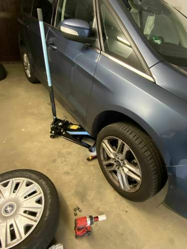

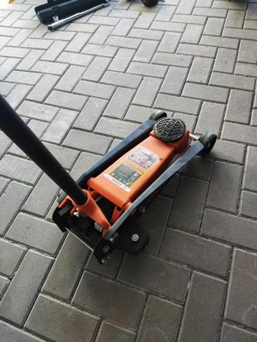

Mal ne Frage an die Räder-Selber-Wechsler,,, welchen Wagenheber habt Ihr im Einsatz? Wieviel Hubhöhe braucht man für den Galaxy?
Mir schwebt dieser hier vor: http://www.atu.de/.../Rangier-Wagenheber-fuer-SUV-25-t-FS4210?...
53 Antworten
Sieht ja fein aus, schwanke aktuell zwischen deinem und diesem hier
Wagenheber 3T+ 2xGummi Rangierwagenheber mit Doppelkolben Heber Ständer, Unterstellbock, Modellwahl (Wagenheber 3T) https://www.amazon.de/.../ref=cm_sw_r_cp_api_fab_..SFFbJYXVZ4Q
Mal eine andere Frage: hat der SMax an der VA und HA einen zentralen Punkt um die ganze Achse anzuheben?
Zum einen geht dann der Radwechsel schneller, zum anderen könnte man dann auch Böcke unter die wagenheberaufnahmen schieben.
Irgendwie habe ich das Gefühl, das sind alles Klone, diese 3to Wagenheber... mal blau, mal orange mal rot 🙂.
Der SMax dürfte an der Hinterachse keinen zentralen Punkt haben... um vorne/hinten gleichzeit anzuheben, wirst Du wohl sowas brauchen: https://www.amazon.de/.../ref=sr_1_2?...
Habe ich auch gesehen, wäre mir aber etwas zu klapprig

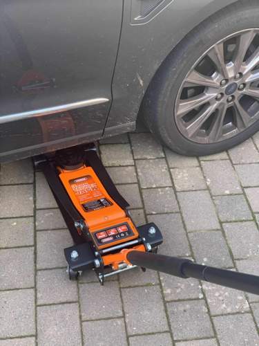

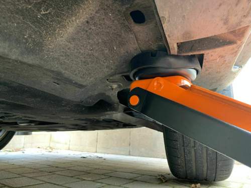

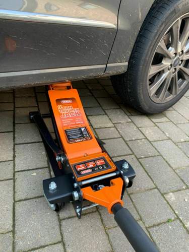

Das ist schon ein solides und schweres Teil. Kann gar nicht meckern. Über die Macken hier und da im Lack würde ich mich nicht beschweren wollen, das muss man bei dem Preis wohl hinnehmen.
Allerdings ist die Gummiplatte riesig, evtl etwas groß für den Smax. Lege ich die Kante in die Nut, wird der Schweller eingedrückt. Auf der Kante geht es.
Es können beide Räder gleichzeitig gewechselt werden 🙂
Was macht der Löwenzahn für einen Eindruck?
Sieht ähnlich aus wie bei Dir. Das was da eingedrückt wird, poppt sofort wieder raus beim Galaxy...

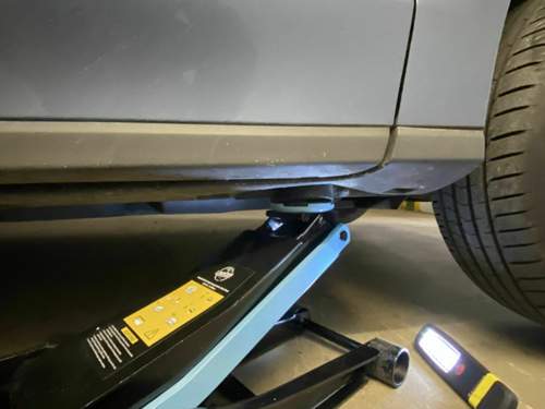

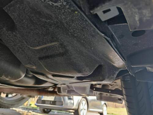

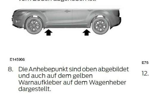

Hallo. Ich hoffe ihr könnt mir helfen. In der BA steht dazu nichts. Wo setz ich meinen Wagenheber an? An den Falzen geht es scheinbar nicht ??
Mein Wagenheber hat einen Gummipuffer. Trotzdem hat es die verzogen. Erkenne auch keine Aufnahmepunkte.

Habe einen smax hybrid ...also ziemlich schwer.
das wird das Problem sein ...

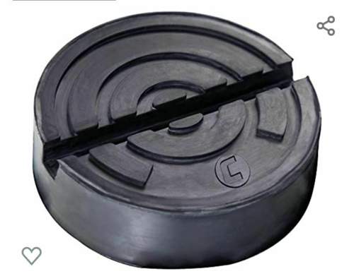

wie groß ist der Gummipuffer? Der sollte größer sein damit es viel Auflagefläche gibt.

Ich schätze 8-10cm. Siehe Bild

Der Gummipuffer taugt nix 🙂. Besorg Dir einen mit einer Rille in der Mitte, mit dem der dabei ist sind die Schäden die Du am Fahrzeug gezeigt hast, vorprogrammiert. Besorg Dir sowas hier:https://www.amazon.de/.../ref=ppx_yo_dt_b_asin_title_o05_s00?...
Hab mir den jetzt besorgt. Und du meinst, dann kann ich an der falz ansetzen? Wo genau. Habe keine markierung gesehen.
Img-20220324
Auf dem seitenschweller müsste ein kleines Dreieck auf die Stelle zeigen
Hab st-line schweller. Hab da nichts gesehen.

@mduch schrieb am 24. März 2022 um 19:02:58 Uhr:
Im Zweifel sollte da die Bedienungsanleitung Dir helfen können, bei auf Seite 307 findet sich die Abbildung die ich kopiert habe 🙂
