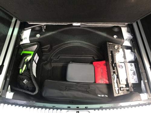

Ich habe einen Touareg 2 aus 2017 mit 262 Ps. Also mit AdBlue. Dadurch habe ich kein Ersatzrad... weil dort wo das Ersatzrad seinen Platz hätte der Tank für AdBlue ist!
Macht es dann überhaupt Sinn einen Wagenheber mitzuführen? Bei mir ist der Wagenheber in der linken Seitenwand im Kofferraum und dieser hatte sich gestern in einer Kurve gelöst und es schepperte laut im Kofferraum das ich mich erschrocken habe. Nun habe ich überlegt den evtl. nicht wieder in dieses Fach zu legen , weil Ablagefächer im Kofferraum sind ja rar....
Oder sind Runflat Reifen eine echte Alternative?
Wie sieht ihr dies?

Habe mal gegoogelt, da steht man sollte wenn möglich das Notrad nicht auf die Antriebsachse montieren sollte wegen Schäden am Differenzial.
Ist aber bei einem Allrad schwer. Was mache ich wenn z.B. die Panne Samstag nachts 100 Km vor dem Ziel ist. Fahre ich dann die 100 km? Oder wirklich nur bis zum nächsten Reifenhändler und schlafe dort bis er am Montag aufmacht?
Gerade wenn man in der Pampa ist in einem fremden Land... stelle mir dies ziemlich knifflig vor.
Wie macht ihr dies? Oder wie habt ihr dies gemacht bei einer Panne?
Viele Grüße
Marco
@Marco1969 schrieb am 5. Juli 2019 um 06:10:35 Uhr:
Das kann für den Toaureg ja nicht gelten, da er permanenten Allrad hat, aus diesem Grund ist das Faltrad auch vom Durchmesser gleich große wie die normalen Räder. Bei anderen Fahrzeugen war das Notrad vom Durchmesser kleiner als die normalen Räder, von daher durften die nicht auf die Antriebsachse montiert werden.
Mit dem Rad kann man mit max. 80km/h auch weiter fahren, aber man sollte hier nicht im Walter Röhrl Stil die Kurven nehmen... 😁

Das Notrad im Touareg ist 195/75 R18 der Umfang ist exakt wie die Serienbereifung.
Da geht nichts kaputt.
Ich wuerde damit nach Hause fahren.

Aber einfach Rad kaufen und ins Auto legen ist nicht, oder.
Bei mir siehts laut Bild aus.
Da braucht doch noch einige Sachen.
Schätze mal eine andere Ablagebox die rundlicher ist da meine gerade.
Fixierzeug und so.
Weiß wer was man alles braucht?
Sehe mal oben bei Hannes. Am besten zur vw fahren und dein Vorhaben erklären.Das Rad passt rein, nur die Schaum Box rechts tauschen, weil du für den Wagenheber Platz brauchst. Und die Befestigungsschraube für das Rad. Der Wagen ist ab Werk ohne Reserverad ausgestattet, da fehlen Befestigunsstelle für die schraube. Bei mir der Kofferraum genau so. Ich gehe morgen zu vw. Hole was fehl. Eventuell muss man von der Schale was rausschneiden, ob da unten was vorbereitet ist fraglich.
