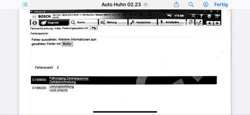

mir wird eine Störung für das Anheben des Fahrwerks angezeigt.
Fahrzeug-Symbol mit Pfeil nach oben
Die ausgelesene Fehlermeldung:
Füllvorgang Zentralspeicher Zeitüberschreitung (C156B00)
Das Relais Kofferraum links wurde bereits gewechselt. Undichtigkeiten weitestgehend ausgeschlossen.
Woran kann das liegen?
Danke

Ich würde sagen, dass der Kompressor zu lange gepumpt hat und daher eine im Steuergerät hinterlegte Maximalzeit überschritten wurde. Das erzeugt einen Fehler und der Kompressor hört auf zu pumpen.
Wenn der Wagen noch die ersten Federbälge hat, wird das höchstwahrscheinlich die Ursache sein.
Die Undichtigkeiten fangen ganz langsam an und sind schwer reproduzierbar.
Lecksuchspray bringt bei den Federbälgen nichts, da über der eigentlichen Gummi-Membran noch ein Plastik-Faltenbalg sitzt.

Aus dem Text des TE geht nicht hervor, ob er nur Niveau oder Airmatic hat. Hätte er jedoch nur die Niveauregulierung, gäbe es keine Fehlermeldung, dass der Druckspeicher nicht im Zeitlimit gefüllt werden kann. Daraus folgere ich, dass er die Airmatic hat - mit Druckspeicher.
Kompressor kann man testen min 14bar sonst geht die Anlage auf Störung airmatic hat Speicher
Weil der Kompressor zu wenig Liter liefert
