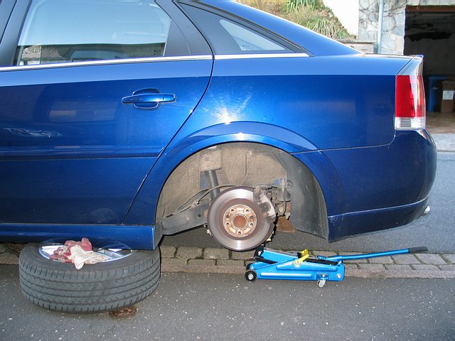

Mein länger gehegter Verdacht, daß Opel-Werkzeug nur so lange hält, bis die Garantie abgelaufen ist, hat sich heute bestätigt. Dabei steht nichts drauf davon, dass man den Heber nicht zweckgemäß verwenden sollte. 🙄
Weil heute so schönes Wetter war, kam was kommen mußte. Der Wagen hat sich kurz auf der Bremsscheibe hinten links abgelegt. War ein schöner Spaß, die Hinterachse dann mit einem Rangierwagenheber wieder hoch zu wuchten. Schleifen tut zum Glück nichts und auch sonst sind keine Schäden zu sehen.

einfach einen adapterklotz mit den Maßen der Aussparung und der auflagefläche des Ragierwagenheber machen und jut 😉
neben der Plasteaufnahme ist eine Flache "runde" stelle.
Dort kann man sowohl nen Rangierwagenhaber als auch ne Hebebühne ansetzten.

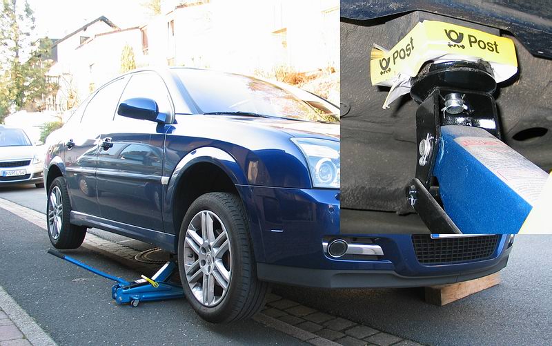

Da hätt ich mal ne Frage, wo und wie setzt Ihr Eure Rangierwagenheber beim Vectra/Signum an?
Vorne lege ich immer
ein paar Lagen Papier
zwischen die Aufnahme und den Teller. Hinten dito, wobei ich da meist direkt
unter der Feder
ansetze, weil dadurch das
Auto sofort frei
wird.

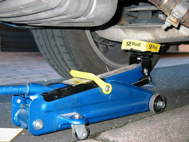

Ich habe mir diesen Wagenheber gekauft,kostet nur 14 m Euro.
hier...http://www3.pic-upload.de/23.10.09/51vr3zp9csen.jpg
Damit die Plastikverkleidung nicht beschädigt wird habe ich ein Stück Holz mit den Abmaßen ca. 65 x 35 x 25 mm (Holzfaserrichtung beachten) gefertigt, welches in die Wagenheberaufnahme passt. Dann kommt eine ca. 10 mm Gummiplatte oder Telefonbuch auf den Hydraulischen-Heber und der Opelheber bleibt im Kofferraum nur für den Ernstfall.
Damit habe ich jetzt schon 7 mal unfallfrei mit dem Ragierheber gearbeitet.
