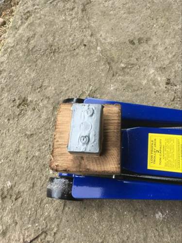

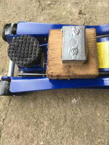

Mein "Setup" seht ihr in den 2 beigefügten Fotos. Ich habe 2 Hartholz-klötze genommen, wo das kleinere Teil dann in die Aufnahme am Unterboden passt. Vielleicht habe ich den grossen Klotz zu gross gemacht, und wenn ich schief anlege, drückt der "Puck" schief darauf?
Ich weiss ehrlich gesagt nicht, was ich anders machen kann / sollte. Ich habe den Wagen schon etliche Male so hochgehoben, und da ist nichts passiert. Ich weiss, dass der Gummi-Puck etwas gross ist - und er verformt sich auch und bewegt sich beim anlegen und hochheben. Überlegt habe ich auch schon, ob ich den Puck ohne Holzklötze am Unterboden anlege, aber ich finde, dass der Seitenschweller SEHR nahe an der Kunststoff-Aufnahme ist, da kann man dann schnell auf den Schweller drücken.
Was für ein Setup habt ihr? Ich weiss momentan wirklich nicht, was ich konstruieren soll, damit es auch sicher und einfach anzuwenden ist.

Da genügt eigentlich auch ein Holzbrettchen etwas größer als der Kunststoffquader am Unterboden.

Danke. Wie stabil ist eigentlich dieser Kunststoffrahmen / Die Aufnahme unter dem Auto? Ich habe auch immer so meine Bedenken, wenn ich dort etwas direkt ansetze?
Der ist defintiv dafür ausgelegt. Die Werkstatt hat dafür auch keine spezial Aufnahmen oder sonstwas.
Hos,nehme deinen Heber nur mit der runden Gummi aufnahme!
Am runden Plasteteil vorne und
hinten am eckigen Plasteklotz hebe
Ich ihn auch immer auf der Hebebühne an.
Da passiert nichts,bei der Plaste!

Für hinten,falls Es dir über den Weg läuft,
Ein eckiger Gummiklotz,ca 4-5 cm hoch!
Der Reibbeiwert von Gummi zu Plaste
ist besser geeignet.
