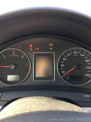

ich hatte heute folgendes Problem mit meinem B4 2.0 TD Quattro (170PS):
Nach dem reibungslosen Start (Fahrzeug stand gut 3 Monate) leuchtete die Batterieleuchte im KI auf. Wenig später kam das ABS dazu. Nachdem ich getankt hatte, sprang der Wagen nicht mehr an. Mein 🙂 von nebenan hat ihn mir überbrückt und dann wollte ich erstmal eine Weile fahren, damit sich die Batterie regenerieren kann. Nach 600m haben der BC sowie Zeit/km-Stand geflackert und gingen aus. Dann leuchteten alle Warnleuchten (ABS, Glühwendel, Airbag...) auf und der Wagen nahm kein Gas mehr an bzw drehte nur noch bis 2800 U/min. Dann fiel noch der analoge Tacho aus. Als ich ihn nach ca 15km zum 🙂 brachte im Notprogramm mit 80 ging er danach gar nicht mehr an, ZV und Servolenkung funktionierten ebenso nicht mehr.
Der Service-Leiter meinte, dass wahrscheinlich die Batterie komplett tot sei (Wagen hat 200tkm runter, weiß nicht, die wievielte er drin hat).
Ist es wahrscheinlich, dass nur die Batterie betroffen ist und gewechselt werden muss? Was könnte noch defekt sein?
Am Montag überprüft der 🙂 den Wagen und meldet sich.

Klingt wirklich sehr nach Batterietot. Bei zuwenig Spannung wird ein Verbraucher nach dem anderen abgeschaltet. Eventuell könnte auch die Lichtmaschine defekt sein, und einfach keinen Ladestrom zur Bakterie schicken. Dies ließe sich messtechnisch prüfen. Aber grundsätzlich würde ich auch die Batterie tauschen.
Jungs bitte, offensichtlicher geht es doch nichtmahr....
Lima lampe leuchtet, servo geht nicht, karre spackt ab weil kein strom da ist. - ich bitte euch! Wer errät es?
Mrichtöööög der riemen könnte ab sein. Wenn du nun aber lange genug den wagen mit entöadener batterie stehen lässt ist die sicher!!! Auch im arsch hinterher!

So schaut es aus! Kenne ich hatte ich mal, musste ohne Riemen nach Hause, es war relativ witzig wie ein System nach dem anderen ausfällt. Damals war der Freilauf an der Lima fest was dann regelmäßig den Riemen abgeworfen hat oder er gar gerissen ist.

Der keilrippenriemen. Hast doch nen kleinen diesel, da ist doch vorn massig platz, da schaust du mal vorne hinterm kühler rubter am motor und da wirst du die reste von deinem hängen sehen.

Der 🙂 rief heute an. Die Batterie ist komplett tot, morgen kommt die neue. Dazu die Lima, welche ich selber wechsle. Taugt die was? http://www.ebay.de/ulk/itm/301297837118
Prüf die lima, wenn der freilauf hin ist wechsel den. Die batterie ist *tot* weil sie so leer ist das das ladegerät vom freundluchen die nicht geladen bekommt. Einfach normales ladegerät anklemmen und gut.

Wagen ist wieder da mit neuer Batterie. Mit Blick in den Motorteil läuft der Keilriemen samt Freilauf ohne Probleme. Hab jetzt eine neue Lima bestellt. Im Zweifel kann man die zurückschicken, falls an der alten nur ne Kleinigkeit ist.

Ja, Servolenkung ging nicht und das Symbol im KI für die Lima leuchtet nach wie vor.
