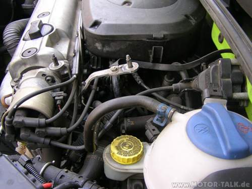

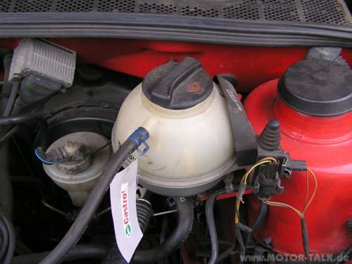

Hallo Mani.
danke für Deine Antwort.
Ist der Deckel, den man auf dem untenstehenden Bild 1 sieht, noch der "unsichere", schwarze Deckel?
Auf dem Bild 2 habe ich vom VW-Lupo einen blauen Deckel abfotografiert. Ist das auch der blaue Deckel, den man auf den Ausgkleichsbehälter vom Golf III machen sollte?
