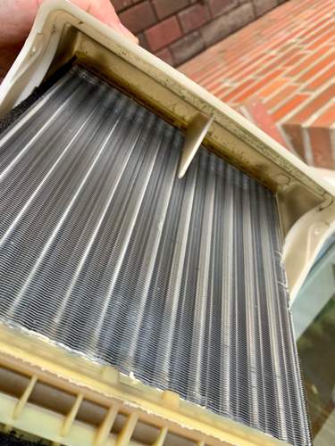

Moin Leute,
Gestern ist mir auf der Autobahn beim beschleunigen bei ca.160 km/h der Wärmetauscher geplatzt.
Es hat gezischt und gequalmt und ich wusste sofort das ist der Wärmetauscher.
Ich bin dann langsam weiter,Kühlwasser Anzeige im Blick behalten und dann aufm weg nach Hause auf der Landstraße ist mir dann plötzlich das ganze Wasser aus dem Wärmetauscher gelaufen und lief unterm Auto raus.
Ich bin dann die letzten 3 Kilometer dann ohne Kühlwasser nach Hause gefahren.
Ich hoffe der Motor und die Kopfdichtung haben nichts abbekommen.
Ich hab Heute den Wärmetauscher ausgebaut und gesehen das er unten gerissen ist.
Das hab ich so auch noch nicht gesehen.
Habt Ihr ne Idee wie sowas passieren kann ?
Ist eventuell der Druck zu hoch gewesen im System ?
Normal lässt der doch den Druck ab wenn er zu stark wird oder ?
Es war auf jeden Fall beim beschleunigen mit hoher Drehzahl.
Gruß Dennis.

Das ist ein Schaden durch Alter. Der kann auch gar nicht mehr dicht gewesen sein. Das sehe ich an der einen verkalkten Schraube die noch nicht entfernt wurde. Erst Haarriss und dann Totalausfall. Bist auch nicht der erste wenn man mal googelt. Ich hatte auch diese Kalkablagerungen an bestimmten Stellen am WT und zum Beispiel an den Schaltseilen. Im Nachhinein konnte ich mir auch alles erklären, wie die ständig beschlagenen Scheiben bei Regen etc. Ätzend ist nur die Karre am Boden wieder trocken zu bekommen.

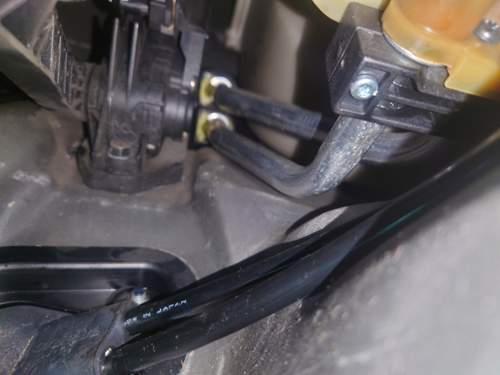

Bild zeigt beginnende Kalkablagerungen an der Schraube Flansch ( der war undicht) und dem Vor oder Rücklauf. Außerdem kann Mann etwas dunklere Stellen sehen. Das ist noch feuchtes Kühlmittel.
