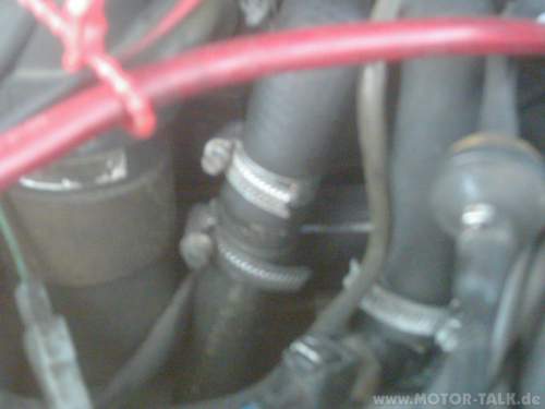

seit gestern Abend kommt bei mir aus der Lüftung blauer Dampf (kein Qualm)und die Frontscheibe beschlägt etwas.
Jetzt vermute ich als Laie mal das der Wärmetauscher defekt ist, oder kann es auch ein defekter Schlauch sein?
Viel sehen kann man ja vorne nicht, gehen zwei Schläuche im Wasserkasten rein und weg sind sie.
Habe erst in 6 Wochen Urlaub und wollte die beiden Schläuche erstmal zusammen stecken.
Habe so ein geriffeltes Stück zum Schläuche verbinden von einer Waschmaschine, Schlauchschellen rum und gut ist erstmal.
Oder kann da noch mehr kaputt gehen?
Wärmetauscher wechseln habe ich jetzt noch nicht nachgelesen, ist aber bestimmt ein großer Akt.

Vermutlich Wärmetauscher. Bis du Zeit zum Wechsel hast kannst du die beiden Schläuche die durch die Spritzwand gehen kurz schließen. Anleitung findet sich mit der Suche!
ja,is ein grosser akt,irgendwo schwirrt hier ne detailierte & bebilderte anleitung rum,am besten mal suche bemühen 😉
als optimaler schlauchverbinder hat sich bei mir nen alter radschraubenschlüssel bewährt,vom mittleren rohr nen stück ausgeflext,der aussendurchmesser kommt fast mit den innendurchmesser der schläuche hin,schlauchschellen drüber & das is stabil
war bei mir zwar andere baustelle (undichte entlüftungsschraube im wärmetauschervorlauf),aber hat fast nen 3/4 jahr dicht gehalten 😁

die schraube (is ne plasteschraube,direkt vorm knick zum wärmetauscher) haben nur einzelne modelle,z.b. mein NG mit klima,gut möglich dass deiner keine hat 😉
prinzipiell brauchste da net viel schauen,die anschlüsse sind im motorraum & das wars dann schon,der rest sieht ähnlich aus wie nen kühler,da is net mehr viel mit reparieren

was ich jetzt nicht ganz verstanden habe ist, soll ich die enden verschließen, also dichi machen und gut, oder soll ich die enden verbinden.
Also das das Wasser die ganze Zeit zirkuliert?

Verbinden, dass es zirkulieren kann....
