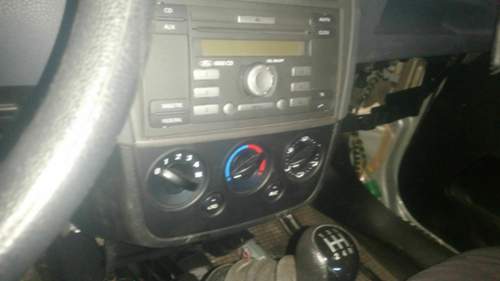

habe gestern Abend den neuen WT bekommen und habe gesehen, dass der untere Bereich der WT Halterung reichen würde. Kann mir jemand sagen, wie die befestigt ist? Die Gebläse Führung ist raus. Ich meine das Teil zwischen WT und der Führung.
Hast du ein Bild? Ich glaube nicht das viele damit Erfahrung haben.
Themenstarteram 11. Oktober 2017 um 16:55
Entschuldige, werde mich morgen nochmal ins Auto legen und ein Foto hochladen. Erstmal Skizzier ich es. Skizzen App ist kaputt. ^^ Es handelt sich um die Plastikverkleidung unter dem WT.
Warum kommt dann Kühlwasser raus wenn es nur ne Verkleidung ist?
Das ist keine Verkleidung, warum sollte man sowas dahin bauen wo es eh keiner sieht. Das wird ein Kühler sein der aus kunststoff und alu besteht. Das alu wird vom Kunststoff verschlossen und bilden den Anschluss.
So werden auch Motorkühler gebaut. Leider ist Plastik mit heißem Kühlwasser ne schlechte Kombi. Bricht sehr gerne wenn man es mal härter anpackt im alter
Themenstarteram 12. Oktober 2017 um 6:16
Du hast mich bestimmt misverstanden. Natürlich ist der Wärmetauscher ein Kühler. Es geht um die Verkleidung unterhalb des Kühlers. Die sieht aus als könnte man die abnehmen womit es einfach wäre den WT in richtige Position zu setzen. Der nach oben gerichtete Schlauch hängt sonst an der Verkleidung. Auf dem 2. Bild kann man hoffentlich die Befestigung sehen. Davon hat die Verkleidung einige, was die Vermutung nahe legt, dass es eine Befestigung ist. Falls mal wieder jemand sich an dieses Projekt wagt uploade ich ein Foto des WT.
Um den WT herrum ist ein Kasten aus Plastik, darin wird die Luft erwärmt und verteilt.
Themenstarteram 13. Oktober 2017 um 9:08
Genau das Plastikteil. Die untere Seite sieht aus, als könnte man die abnehmen. Die Aufnahme ... so habe ich bereits herausgefunden... fehlen einfach alle Schrauben bis auf 2. Nach den 2 Schrauben war das Teil ebenfalls noch fest. (Warscheinlich verklebt) Daher fällt der Punkt wohl als Lösungsvorschlage weg. Nun habe ich gestern schon div. Demontiert, aber das Amaturenbrett löst sich nicht. Nun habe ich die Vermutung, dass alles noch fest ist, weil ich die Verkleidung, wo die Scheibenbelüftung austritt (schwarze Verkleidung hinter dem Fenster), nicht gelöst bekomme. Wie ist das Teil befetigt? Was muss noch demontiert weden? Demontiert ist bereits:

So wie versprochen ein paar Bilder.
An der Spritzwand wäre das einzige, was dem Muttersystem annähernd ähnelt, die Mutter vom Gebläse. (1. Bild)
Das 2. Bild zeigt die blöde Verkleidung, wo ich nicht weiß, wie die befestigt ist. Und gerade an dieser Stelle möchte ich ungerne Kratzer :-)
Bild 3 und 4 zeigen, was bereits alles zerlegt ist. Das einzige, was noch widerspenstig ist ist der Lichtschalter. Aber der wird wohl keine Mutter hinter sich verbergen. Dafür ist es zu locker.
Also Schalter sind nur gesteckt. Kannst du hinten dran greifen?
Sonst musst mit einem Plastikgegenstand hebeln um die Nasen zu lösen.
Schau mal die bilder hier an:
http://www.ebay.de/.../282374120937
Da könntest du die sehen wo Befestigungen sind.
Themenstarteram 14. Oktober 2017 um 13:37
Problem behoben. War nur noch geclipst. :-) WT ist drinnen.
