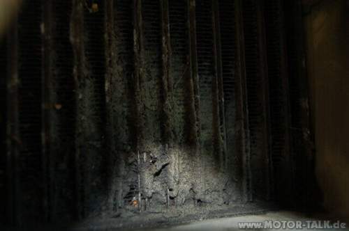

hallo
soweit wurde oben alles schon erwähnt. das bild im link zeigt einen neuen klimaverdampfer - oder aber einen sehr gut gewarteten wie der von meinem ex s70 (unten im anhang zu erkennen).
nachdem ich am v70 auch geruchsprobleme hatte hab ich mal angefangen zu zerlegen. am zweiten bild (v70.jpg) seht ihr das problem schon
wie schon beschrieben ist der ausbau des verdampfers wirklich ne herausforderung - weshalb ich das ding nicht einfach getauscht hab, sondern bestmöglich gereinigt (zerlegt.jpg) - was im eingebautem zustand aber auch nicht allzu einfach ist. hab da mitunter zu eienr wasserdampfente gegriffen, dampfstrahler hatte ich auch im einsatz, druckluft - zum schluss ein klimadesinfektionsspray.
sieht zum ende zwar immernoch nicht so 100% aus (gereinigt.jpg) - aber 100 mal besser - und vor allem kein geruch mehr.
was ich persönlich daraus gelernt hatte - der s70 hatte IMMER einen pollenfilter, der anscheinend nicht nur als POLLENfilter agiert, sondern genau den müll auch vom verdampfer fernhält. der v70 hat deshalb erst seit 1jahr den nachgerüsteten filter.

ich erinnere mich an deine story.
aber glaube mir, mein verdampfer sieht aus wie geleckt, wie nagelneu, trotz 12 jahren. ein pollenfilter war schon immer montiert und es ist wirklich kein einziger krümel dreck im, am oder um den verdampfer. da er so besch***** einzusehen ist, habe ich sogar damals ne kamera reingestellt und bilder gemacht um mich zu vergewissern.
unnu?
nja nach was riecht es bei dir ?
bei mir roch es vor allem, wenn das auto lang gestanden ist. nach faulheit oder faulem wasser - schlecht zu erklären.
evtl. läuft bei dir das wasser nicht mehr 100% ab ?
der besagte verdampfer vereist ja bei laufender klima (wie ein kühlschrank z.b.) - und wenn du dann die klima abschaltest (oder den kühlschrank abtaust) - dann läuft das wasser aus. das lüuft dann eben hinten am verdampfer den kanal entlang, und tropft unter dem auto genau in der mitte (hinter dem autoradio, genau vor dem wärmetauscher der heizung) auf den asphalt.
evtl. gibts da ein problem bei dir - jetzt muss ich mal gaanz genau überlegen, ist ne weile her - aber der ablauf des besagten klimakondenswassers ist glaub ein eigener gummischlauch mit zwei pfropfen. wenn das verstopft ist und das wasser im kanal bleibt dann ist das mit sicherheit auch nicht perfekt.
am wärmetauscher der heizung kann es nicht wirklich liegen, da kommt keine flüssigkeit raus - sofern der ok ist. das kannst auuch leicht mal checken, dazu nimmste den teppich im eck vom gaspedal soweit raus, wie es geht. wenn der wärmetauscher undicht ist dann solltest du das unter dem teppich direkt erkennen.
des weiteren solltest du dann die plastikabdeckung neben dem gaspedal nach hinten ziehen können, siehste dann also direkt hinter dein radio rein. da ist der wärmetauscher der heizung, und da sollte auch die leitung für das kondenswasser sein.
oder aber - du hast überhaupt kein problem, sondern es ist normal. normal ist natürlich schwer zu definieren,
ABER - nicht ohne grund wurde ab baujahr 1999 eine funktion namens "afterblow" eingeführt. denke du bist unter 99 ?
afterblow würde deinen lüftermotor nach abstellen in paar minuten nochmal einschalten, um das kondenzwasser rauszuföhnen.
nachdem unsere modelle das nicht haben - und sofern du wirklich keinend defekt hast - dürfte dir ein desinfektionsspray zur klimadesinfektion (evtl. mit gutem gerucht) sehr gut weiterhelfen. dadurch sterben bakterien und pilze ab...
ich persönlich würde das aber nicht mehr von vorne durch den pollenfilter anwenden, sonder direkt auf den verdampfer( ich baue dazu den widerstand aus(siehe foto im anhang), lüftermotor bleibt im auto und voll aktiv - und dann injizieren ich das spray. dürfte man ohne navi-dvd recht schnell dazukommen 😉 )
