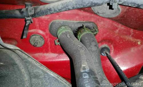

Die Schläuche im Motorraum, die in den Innenraum gehen, müssen warm/heiß sein, sind sie es nicht, kann die Heizung auch nicht Warmluft abgeben. (siehe Bild)
Hast du Eventuell By-Pass-Ventile an diesen von mir genannten Schläuchen? oder nur ganz normale Schläuche?

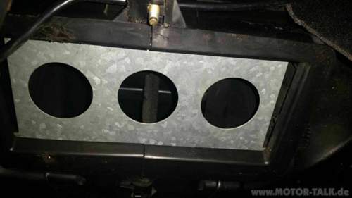

Das Zweite Bild zeigt die Steuerklappe für die Luftverteilung (Fuss /Armaturenbrett/Scheibe), dahinter (ist auf dem Bild aber grade nicht zusehen)befindet sich ebenfalls so eine klappe die sorgt für Warm/Kalt regulierung.
Dieses "Lochblech" ist normalerweise mit Schaumstoff überzogen, und leitet so die Luft, ist der Schaumstoff weg geht die Luft durch die Löcher und es kann nicht reguliert werden.
Schlaeuche
Bild-4

ok, ich hab 2 schläuche wie auf deinem bild zu sehen ist.
die sind warm/heiß...
wie jetzt bipass-schläuche aussehen, weiß ich jetzt nicht..

Da sind in den beiden Schläuchen vom Wasserrohr/Motorblock noch Ventilklötze drin.
BJ 90 sollte die aber eigendlich nicht mehr haben....

erkenne ich das von aussen oder muss ich die schläuche abziehen?

So siehts aus, wenn die Ventile drin sind
hallo, nein definitiv nicht......die schläuche gehen gleich in das wageninnere, also ohne bypass.
und die sind definitiv heiß bei betriebstemperatur.....

Dann mach mal die Mittelkonsole raus und den Deckel vom lüftungsgehäuse. Dann siehst du die umschaltklappen. Wenn da der Schaumgummi weg ist, ausbauen und mit 3mm moosgummi bekleben.
