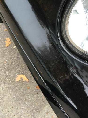

Guten Abend Leute ,
heute war mein W 211 aus Baujahr: 2003 bei einen Autoaufbereiter zwecks wegen Blinde Scheinwerfer ,
die scheinwerfer wurden schön sauber gemacht aber nun zum Problem ,
der Fachmann hat während Klarlack sprühen die frontseite nicht abgedeckt ,
meine frage kann es zu nebenwirkungen kommen ? werde morgen das Auto waschen weil ich muss 7 Stunde warten bis sich das klarlack trocknet ,
ich hoffe ich konnte es ausdrücklich erklären
vielen dank für eure antworten

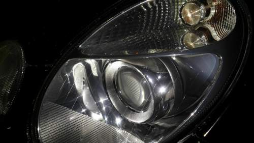

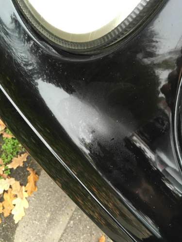

anbei Fotos
Img-1021
Img-1023
Img-1024
OOJEEE hat der das nicht abgedeckt???Ok.... kann man polieren aber es wäre um einiges einfacher gewäsen das abzudecken, dauert 2 minuten, jetzt hat er aber arbeit der Liebe Mann 🙂 muss dir ja di ganze Stoßstange polieren .

Bei deinen wirkt auf den bilder neben den linsen halt noch trübe/milchig aber entscheidend ist doch ob du damit zufrieden bist?
Wenn noch lange weile hast dann mach deine linsen in den scheinwerfern von innen sauber, dann stimmt die optik noch mehr.
Also, was ich da auf den Bildern erkennen kann ist alles, aber nicht klar. Da sieht man noch griseligen Lack.

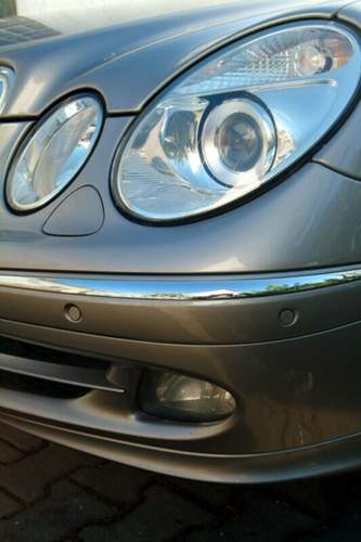

So sollten Scheinwerfer aussehen:
http://www.fahrzeugpflegeforum.de/.../index7.html#post305134
Scheinwerfer wieder aufgearbeitet

und dann entweder gleich sehr vorsichtig abwischen mit verdünnung und nachpoliern
oder jetzt warten bis lack durchgetrocknet um in wieder wegzupolieren, ist arbeit und kann zu weiteren problemen führen.

wie NEU !

Also auf den Bilder ist wirklich nicht sehr gut zu erkennen wie die aussehen,aber normalerweise ist das ja Spraydosenlack und das müsste mit einer Schleifpaste sehr gut weggehen,falls nicht mit einem ab 1000 Schleifpapier Nass oder ab 2000-er trocken und nachher mit Politur glanzpolieren, aber wie gesagt die Ganze Stoßstange ansonsten merkst du einen gewaltigen unterschied.
Sowas macht man Profesionell in einer Spritzkabine und mal Ehrlich gesagt, ich Persönlich halte nichts von diesen Spraydosenlack,profesionell ist was anderes.

Also wenn das ein Lackierer ist der weiss das Bescheid von den Bilder her ist es schwer einzuschätzen wie der
2 K Spraydosenlack dort haftet,ist es nur Nebel oder direkt draufgespritzt,aber Normal geht der mit einem groberen Maschienenpoliturmittel weg(auch genannt ,,Schleifpaste"😉mit Poliermaschiene den mit Handpolieren ist da nichts drin 😉und danach mit einer Finischpolitur

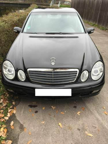

So sahen meine direkt nach dem Abschleifen, polieren und wieder lackieren aus, Kilometerstand des Fahrzeugs damals (April 2014) 370.000:
Normal-dscf0011
