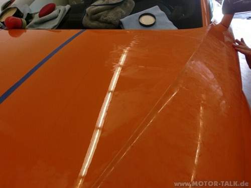

So wie auf dem bild sah es anfangs auch als ich nur die finger genommen hatte. Mit der flachen hand wurde es besser
Gruss
E.
