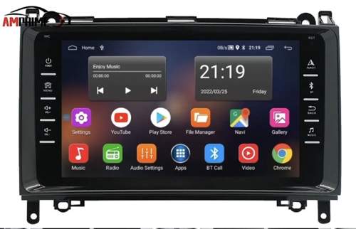

Hallo, ich habe letztens einen Vito Bus gekauft. Er hat kein originales Radio sondern so ein China-Billiggerät eingebaut. Das klingt grauenhaft und die Lenkradsteuerung geht nicht.
Ich hätte gerne ein Radio, was sich über Lenkrad steuern lässt, das Bild einer Rückfahrkamera empfängt und ggf. auch noch Android Auto unterstützt. Wenn es noch DAB hat, wäre das auch nicht falsch ;-)
Meine Frage: Das Originalradio wird es nicht können - schätze ich mal. Wie kann man ein Radio eines Drittanbieters mit dem Lenkrad verbinden?
Danke schonmal - mit Autoradios kenne ich mich tatsächlich überhaupt nicht aus.

Klaro. Schau mal bei Dynavin. Da gibt es passend zur Baureihe das entsprechende Radio. Sieht gut aus und scheint eine Menge zu können.
[Von Motor-Talk aus dem Thema 'Welches Radio' überführt.]
In meinem Viano 2009 hab ich ein noname Android für unter 200€ verbaut. Plug & Play. Da funktioniert alles auch über Lenkrad Tasten.

Danke euch. Das Dynavin klingt gut, auch wenn mich zusätzliche Kosten für Freischaltungen stören.
Das Noname-Radio tut vielleicht auch seinen Zweck. Hat es denn keine Artikelbeschreibung?

Habe da ne Frage, meine Eltern haben sich einen Vito zugelegt, und Sie hätten dort gern ein Doppel DIN Radio drin.
Bei Amazon gibts ja genug Angebote.
Aber die Abdeckrahmen sind alle eckig, da muss doch denn noch eine Blende drum rum oder?
Damit es auch am Armaturenbrett bündig ist.
Was muss ich da bestellen?

Es gibt zwei verschiedene Radio Ausführung, ich denke das ist Baujahr abhängig. Bei meinem ist auch noch die rundere Version drinnen, EZ2004.
W639 Android Radio
Das bei deinen Eltern verbaute Radio ist nicht original so vermutlich auch der Rahmen.
Wenn du den originalen Rahmen hast, dann passen die Android Geräte 1 zu 1
Plug und Play ... in 15 Minuten eingebaut.

Ja das dachte ich mir schon, kann man den Original Rahmen außer bei Mercedes nachkaufen?
Zb auch bei Amazon?
Aber nirgends eine Bezugsquelle, habe zwar was gefunden aber 150€
@maicogs schrieb am 11. Mai 2023 um 16:36:08 Uhr:
Ja. Wahnsinn was die für eine gebrauchte Blende verlangen.
Würde dir einen Schrottplatz empfehlen.
Kannst ja bei Mercedes nachfragen, was die kostet.
Teilenummer (Beispiel) A6396800407
Ja denke wird auf einem Schrottplatz drauf hinauslaufen
Aber denke es müsste diese Teilenummer A6396891539 sein
Doch! Immer noch, die Radios sind unterschiedlich. Es gibt bis Baujahr und ab Baujahr, ich weis nur nicht ab wann.
Meine Radioblende ist absolut original. Die älteren waren rundlicher, die neueren eckig!
Der TE hat noch die ältere Version drin, tippe auf Baujahr 2004 bis 2006 rum.
Ich bin mir auch nicht sicher ob die Blenden (rund auf eckig) eins zu eins passen.
P.S.: gerade bei ebay geschaut. Änderung ab 2008!
