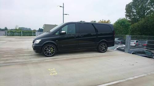

Möchte meinen Vito Effect Bj 2012 von original 18 Zollfelgen 7,0 J auf 19 Zollfelgen 8,5 J ET 45 umrüsten. Muß ich bei den Radläufen was verändern oder geht sich das aus? Gruß und Dank aus TIROL
ich fahre auch 8,5 x 19 ET 45 mit 255/40/19. Und etwas tiefer ist er auch😰. Da schleift garnix, und umgebaut werden oder abgedeckt werden muß da auch nix.

fahre 8,5J x 20 mit ET61 auf dem Viano, an der VA musste ich 20mm Spurplatten pro Seite montieren damit beim Volleinschlag der linke Reifen nicht innen schleift. An der HA habe ich 25mm Spurplatten der Optik wegen montiert. An der Karosse habe ich nix verändert und alles paßt. Der Viano ist von 2008. Denke das deine Größe paßt. Schau doch einfach mal bei MB, es gibt den Viano ab 2011 doch mit 19 Zoll Felgen, welche ET die haben.

Ich hab auch 8,5 x 19 mit ET40 verbaut. Reifen fahre ich vorn und hinten 255/40R19 und paßt ohne Probleme. Hab ihn wegen der Optik noch ein paar Millimeter mit H&R Federn tiefergelegt.

Perfekt dank! Kannst mir eventuell ein Foto maulen? W.chiste@cnh.at
