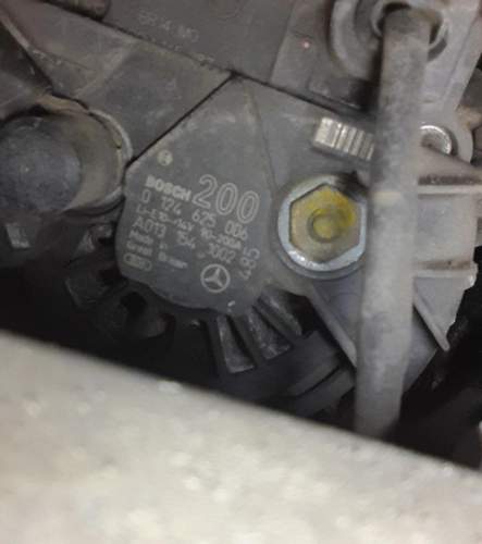

w639, 115CDI, Bj. 2004, 245.000Km, LiMa 200A (Bosch?)
LiMa 200A
Ein paar cm Platz

Ich denke da könntest gleich eine neue LiMa einbauen. Kostet nicht die Welt und was nutzt ein neuer Regler, wenn der Rotor abgelaufen ist? 😳🫵😉
Ich hatte vor drei Jahren bei 103000km nur den Regler getauscht. Der Kollektor vorne hatte null Riefen oder Einlaufspuren. Jetzt hat sich vor vier Wochen der drei Jahre alte Hella Regler wieder verabschiedet. Nach nicht mal 35000km. Kollektor immer noch top, trotzdem kam jetzt eine komplett neue Valeo LiMa rein. Auch mit dem Hintergedanken das ich in Urlaub nach Kroatien will, bzw. bin.

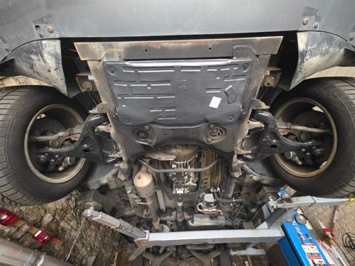

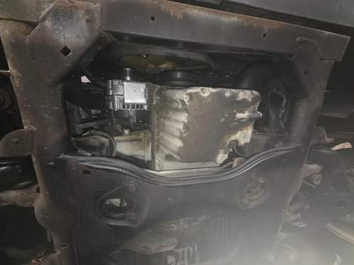

Ich habe mittlerweile die Befürchtung das der Regler beim letzten Unwetter in Kassel geschrottet wurde. Da stand teilweise gute 30cm Wasser auf der Straße und beim OM646 hängt die LiMa von unten offen wie ein Scheunentor. Nun sitzt ein Motorschutz von BLIC mit davor. Gibts in der Bucht für 30,-€ und ist ziemlich passgenau. Ein Schraubenloch mußte ich 1mm nachfeilen.
Bei den Stromschwankungen denke ich auch die LiMa ist hin.
W639 mit OM646 ohne Motorabdeckung
W639 mit OM646 mit Motorabdeckung
Es gibt noch einen bzw. zwei weitere Abdeckungen, zum einen eine großer die Getriebe und Kat/DPF abdeckt und einen Aluschutz für die SH. Alles Original MB, für teuer versteht sich! 😎😂

Was müsste man denn für den LiMa Wechsel beim 646 CDI alles ausbauen? Riemen lösen, Schlauch vom Turbolader, LiMa-halterung, ...? Ist das eine fummlige (nervige) Rep.? 😡
Das Bild von Picard155 zeigt ja sehr schön die Platzverhältnisse. Bekäme man den Regler da denn vll. doch raus und wieder rein? Die Kohlen liegen ja nicht so tief und wenn irgendwelche Schrauben nicht zu lang sind...? Und man die Nerven behält... Oder ist das eine Wunschvorstellung? Genau sieht man es leider immer erst, wenn man das Teil in der Hand hält oder die Rep. schonmal gemacht hat. (mein letzter Reglerwechsel war bei einem Kadett D) 🤣
Abdeckung habe ich leider auch nicht - irgendwer dachte sich, Nutzfahrz. (Menschen, die darin arbeiten) brauchen scheinbar keinen Komfort oder U-Schutz... 😕
