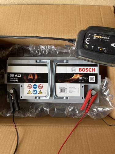

Guten Morgen,
Danke so habe ich es auch heute Morgen gemacht…. Der Alarm hat heute Morgen
auch nicht ausgelöst es ging kein Licht an als ich die Tür geöffnet habe usw. was
schon darauf hindeuten kann dass die Batterie komplett leer ist!
Ich werde berichten… jetzt lasse ich mal 5-6 Stunden laden um dann zu sehen ob er
wieder möchte.
Vielen Dank für die Unterstützung!
Würfelige Grüße
Steve

So, der Würfel rollt wieder! :-)
Die Batterie war entladen und zwar so heftig, dass kein Radiosender keine Uhrzeit
nix mehr gespeichert war…! Ein Relais hat gehangen und 600mA Strom gezogen das
war die Ursache.
Und NEIN die Alarmanlage, die in meinem Fahrzeug von 2001 serienmäßig verbaut ist,
hat KEINEN extra Akku!! Das hatte ich schon beim Kauf damals alles abgeklärt da
damals die Batterie schwach war und eine Neue benötigt wurde.
Jetzt habe ich geladen und bin 80km gefahren jetzt ist sie wieder voll!
Mal sehen ob Morgen oder am Montag das gleich Spiel von vorn beginnt oder ob sich
alles wieder normalisiert hat.
Vielen Dank nochmals für die vielen Tipps und guten Hinweise!
VG
Steve
