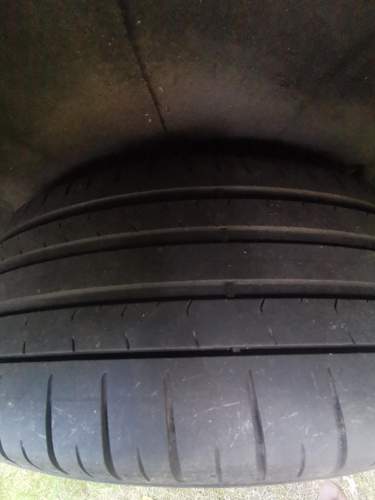

Reifenverschleiß.....
Nach mehreren Tests und Versuchen (privater Vito Tourer 119cdi 2019, beruflich mehrere 114cdi Kasten 2018) konnte festsgestellt werden, das mit einer Erhöhung des Reifendruckes auf 3,4 bar (leer, schwach genutzt) bzw 3,7 bar (voll, schwer beladen) zu einem geringeren Reifenverschleiß führt und die häufig abgefahrenen Flanken verhindert.

Reifenverschleiß.....Nach mehreren Tests und Versuchen (privater Vito Tourer 119cdi 2019, beruflich mehrere 114cdi Kasten 2018) konnte festsgestellt werden, das mit einer Erhöhung des Reifendruckes auf 3,4 bar (leer, schwach genutzt) bzw 3,7 bar (voll, schwer beladen) zu einem geringeren Reifenverschleiß führt und die häufig abgefahrenen Flanken verhindert.Am privat Wagen: Bremsen wurden nach 65t km erneuert (quietschende Bremsen, Verschleißmeldung, selbst getauscht rundum: 350Euro Material (jetzt Keramikbeläge))Am Dienstwagen: Schlauch zum Turbo gerissen bei 90t km (Leistungsverlust, Notlauf, Kosten 650Euro)An allen Dienstwagen (alle BJ 2018) Anlassschwierigkeiten: Defekt am Kabelbaum Anlasserzuleitung zu gering. Garantie/Kulanz
Die Frage die sich stellt ist "welcher Reifen (Grösse und Fabrikat) und welcher Druck erlaubt ist auf dem Reifen? Auf meinem Goodyear MO-V Reifen sollen max. 3.4 Bar erlaubt sein.
Die Dienstfahrzeuge haben alle Ganzjahresreifen Kumho CX11 16 Zoll
Meiner (Tourer) hat Sommer Pirelli P Zero MO V erlaubt 3,5, Druck ist 3,4 bar (seit 30Tkm) und Winter weiß ich gerade nicht, da im Urlaub und nicht daheim... 😇
Profil HA Pirelli P Zero MO 245/45 R1 XL
Danke dir für den Tipp. Mercedes sagte mir dass ich nur mov-Reifen drauf machen soll, bloß keine Sportreifen. Ich habe in den Ausstellungen gesehen dass sie selber nur mov-Reifen drauf machen allerdings in 17 Zoll.
