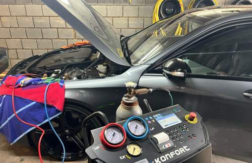

Bei diese Anlagen bei Mercedes ist es notwendig mindestens ein Mal pro Jahr die Anlage zu überprüfen. Deshalb habe ich mir selber ein R744 Gerät zugelegt.
Trotz das bei mir keine Undichtigkeit mehr zu spüren ist, war auch wieder Kältemittel raus. Habe sie auch gerade am Wochenende wieder neu befüllt und jetzt kühlt sie wieder wie verrückt.

Halbes Jahr ungefähr 200gr vom 450gr weg.
Das Problem mit das Gerät war hier auch bei Mercedes. Die haben auch keins. Und ich habe kein Vertrauen irgendwo mein Fahrzeug zu bringen und denen experimentieren lassen mit die sehr teuere R744 Anlage. Deshalb habe ich es selber gekauft.
Sind schon zwei Verdichter drin gekommen (Garantie). Und zwei x Schläuche an den Verdichter. Vergangenes Jahr habe ich den Schläuch zwischen Verdichter und Gaskühler selber geändert und Anschlusse an die Leitungen geschweißt . Und die hält. Und noch wichtiger jetzt kostet mir den Schlauch keine €650,- bei Mercedes aber €45,-.
