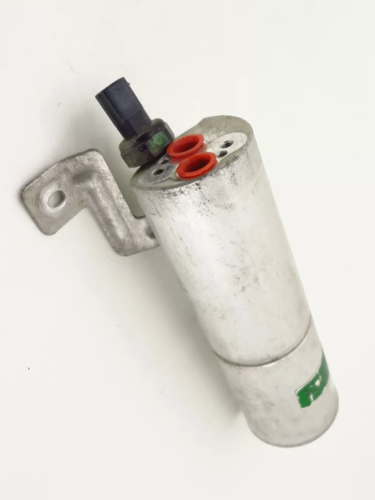

Eventuell haben die irgendwo einen Stecker abgemacht und vergessen ihn wieder drauf zu stecken, beispielsweise den Stecker vom Drucksensor am Kältemittelbehälter.
Das würde ich eventuell einmal kontrollieren.
Andererseits, wenn die Werkstatt an dem Fahrzeug gearbeitet hat und anschließend die Klimaanlage nicht mehr funktioniert, würde ich das reklamieren und die das erledigen lassen.
Wo liegt denn der Stecker vom Drucksensor ungefähr? Komm ich da selber ran oder muss ich dafür extra in eine Werkstatt?
Müsste auf der Fahrerseite ziemlich weit vorne, in der Nähe vom Kühler / Kondensator zu finden sein.
Ein kleiner zylindrischer Behälter mit zwei angeschlossenen Kältemittelleitungen und einem Stecker, beziehungsweise dem Sensor.

So sieht das Teil aus.
20190722-221813
Bei der BR 221 ist die Trocknerflasche mit dem Drucksensor hinten im Radhaus vorn links. Vom Motorraum aus ist das nicht zu erreichen (ganz anders als bei der BR220).
Okay jetzt bin ich ganz durcheinander, also muss ich den Radkasten auf der Fahrerseite ausbauen um daran zu kommen?
