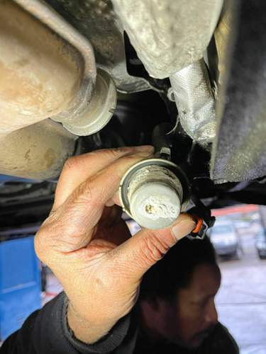

Fahre einen S350 Diesel .
Seit 2 Tagen ging bei mir plötzlich die Motorkontrollleuchte an.
Ich habe den Fehler auslesen lassen und der Mechaniker aus der andren Stadt meinte das ich die 2 nox Sensoren tauschen muss.
Er löscht mir jetzt den Fehler aber er wird bestimmt auf der Autobahn dann auf den Heimweg wieder kommen.
Ich kann beruhigt sein ich kann normal weiterfahren aber wenn im Bordcomputer steht nach 1000km kein Start mehr wird er nach dieser Zeit nicht mehr starten weil er kein AD Blue bekommt.
Na gut bin dann heim gefahren und tatsächlich ging die Mkl wieder an . Aber das Fahr Verhältnis war normal.

Ich glaube man kann die Sensoren auch reinigen, weil sie an der Spitze viele kleine Löcher haben. Möglicherweise sind die nur zugesetzt vom Russ. Vielleicht ein Versuch wert. in China kosten sie ca 100 Eur Stück. Ob sie aber lange halten, ist dann Dein Selbstversuch. Vielleicht einfach einen mehr bestellen.
Diese zwei Sensoren sind für die Adblue Dosierung zuständig. Geht das nicht richtig, sind die Abgase nicht konform gereinigt und die Auto stellt sich ab. Banal aber hart.
Ja vom reinigen mit einen Injektor Reiniger und eine Spritzflasche mit dünnen Strahl hab ich auch was gelesen . Aber ob das wirklich klappt ?! Hmm

Kann klappen, kann aber auch wirklich defekt sein. Also vielleicht Ersatz kaufen, Reinigung probieren und dann Teile wieder retour senden. Manche Shops erlauben als Option 200 Tage Rücksendung, ein grosser aus Berlin jedenfalls tut das. Eigentlich gehen auch nicht beide gleichzeitig kaputt, warum das denn? Einer sitzt vor und einer nach dem SCR-Kat.

War heute in der Werkstatt. Die Nox Sensoren scheinen zu funktionieren . Aber schaut euch mal bitte meine Ad Blue einspritzpumpe an !!! Ist das normal das die so aussieht ?!
Lg
Sieht total verschmutzt aus . Haben versucht die zu reinigen aber man kommt nicht überall dran.
Das Loch ist frei aber in den Hohlraum kommt man nicht.
Muss wohl echt ne neue besorgen.
Also nox Sensoren wie es die Diagnose gesagt hat war es nicht.
Na gut die da blue Einspritzdüse sitzt genau dazwischen
