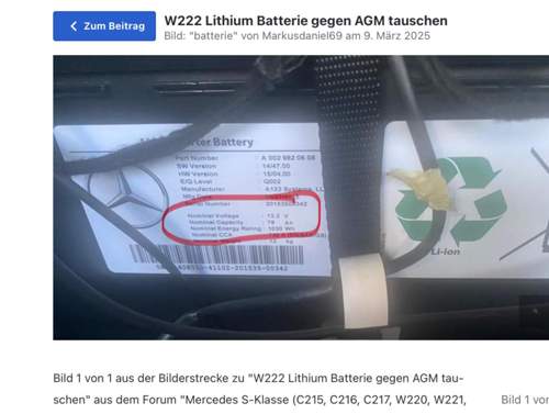

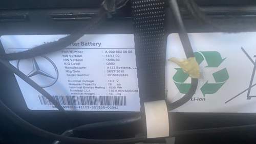

Grüss Gott zusammen bei mir scheint sich die Lithium Batterie zu verabschieden ....kostet ja unfassbare 2000,-- plus
kann man die denn nicht gegen eine AGM tauschen und wenn was muss ich noch machen damit es keine Probleme gibt
lg markus

Du könntest schauen welche Leistungsdaten auf dieser eingebauten Batterie stehen also Volt, Ampere, Amperestunden etc und eine gleich leistungsfähige günstigere suchen und probieren ob es geht. Oder ein Foto von der Batterie und ihren Daten machen und hier reinstellen dann hat das Spekulieren eine bessere Grundlage. Die Frage welche sich Dir da stellt - dazu haben hier die wenigsten Sachkenntnis weil die zumeist gefahrenen älteren Autos so eine moderne Batterie gar nicht haben.

das problem ist da sind noch dieverse stecker an der batterie ich denke es werden dann halt fehlermeldungen kommen aber ich mache ein bild davon morgen und stelle das rein
Wenn Du die Batterie selber tauschen möchtest wirst Du dich mit allen diesen Steckern vertraut machen müssen.

ja aber ich denke die stecker sind nicht auf anderen lio batterien so vertreten ich mach ein bild und sende es dir mal

Das Problem bei der Sache wird sein, dass es sich nicht nur um die Batterienhandelt die da getauscht wird, sondern auch die dazugehörige Steuerung benötigt wird.
Ich gehe mal davon aus, dass Du einen S63/65 mit Li Ionen Batterie hast?
Bei mir musste jedenfalls die neue Batterie werksseitig erst auch noch an das Fahrzeug angelernt werden, da die Steuergeräte sonst nicht miteinander kommunizieren. Ich drücke Dir die Daumen, ich habe 11 Monate auf die Batterie gewartet und wollte wegen Werksgarantie nichts fummeln lassen. Es gab hier aber jemanden der die Batterie gegen etwas aus dem aftermarket austauschen wollte und es meine ich auch geschafft hat. Ist 2-3 Jahre her … musst Du mal suchen

entschuldigung ich habe einen S63 4 matic , BJ 2015
das problem ist da ist ein stecker an der batterie der denke ich mit einem steuergerät kommuniziert
