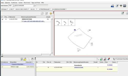

Fängt mit WDD222...... an Spalte E in der Zulassung
Stell doch mal die richtige VIN rein, dann kann man im EPC nachsehen.
Hi maxtester😉
Kannst du bitte für meine VIN die richtige Teilenummer für die Frontscheibe (SA-code: 596) im EPC finden?
VIN: WDD2221211A422338
Riesen Dank dafür!!!
A2226707800 Teilenummer und Datenkarte

Die VIN wäre glaube ich hilfreich 🙂
WDD2220851A191206
@Tata38 schrieb am 7. Juni 2023 um 08:50:34 Uhr:
Teilenr. A222 670 6200 drauf.
sollte richtig sein
A2226706200
