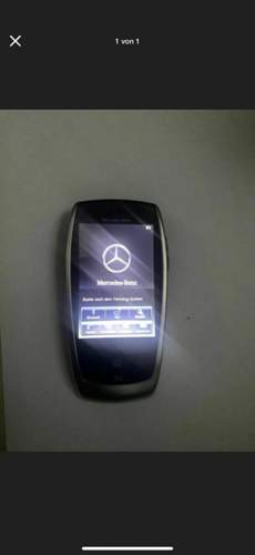

Guten Tag,
Ich hab leider schon seit dem Fahrzeugkauf vor zwei Jahren das Problem, dass ich bei meiner W222 S-Klasse den Bedienhörer im Fond einfach nicht mit dem Fahrzeugsystem verbunden bekomme.
Es liegt nicht an der Bedienung, da ich mehrere getestet habe.
Mir wird immer angezeigt, dass das Fahrzeugsystem gesucht wird und Bluetooth hab ich natürlich im Comand an, jedoch passiert trotzdem nichts.
Hat hier schonmal jemand das Problem gehabt oder kann mir jemand auch so helfen?

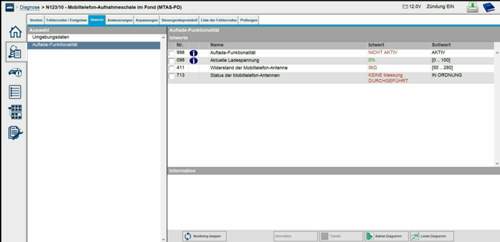

die Bluetooth ID wird per Star Diagnose im Comand eingeschrieben / eingelernt. Selber kommst du da nicht weiter. Entwerder musst du zum Freundlichen, oder du findest jemanden, der eine Star Diagnose hat und deinen 222 auslesen und einlernen kann.

@Onelifetolive schrieb am 14. Juli 2020 um 23:16:36 Uhr:
@Onelifetolive Vielen Dank. Mein Fahrzeug hatte es als Ausstattung aber nach Aussage des Verkäufers hat der Vorbesitzer die Fernbedienung verloren. Ich hab mir da damals nicht viel gedacht und halt eines Tages die Fernbedienung besorgt. Aber jetzt weiß ich endlich Bescheid was gemacht werden muss, damit es auch funktioniert.

Also hab mal mit einem Fachmann für Star Diagnose gesprochen und nach seiner Aussage kann keiner so einen Bedienhörer anlernen und man müsste extra bei Mercedes einen neuen für das gewünschte Fahrzeug bestellen.
Aber das hört sich für mich irgendwie seltsam an. Wieso sollte das keiner anlernen können?
