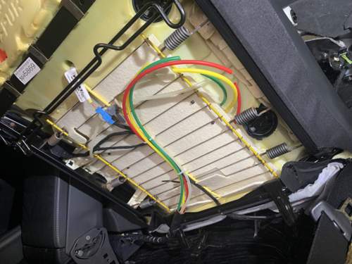

Ich bin nicht sicher, ob hier noch mal jemand hereinschaut. Aber da ich ebenfalls ein Problem mit dem linken Luftpolster der Rückenlehne habe, beschreibe ich einfach mal mein Problem.
In einem anderen Thread ging es bei meinem Beifahrersitz um ein Luftpolster in der Sitzfläche. Repariert - Problem gelöst. Nun klagt meine Frau, dass das linke Luftpolster (Beifahrersitz) der Rückenlehne nicht funktioniert.
Heute habe ich die Rückenlehne entfernt und die Lederbespannung ausgehakt. Nachdem ich die Rückenlehne flach gelegt habe, konnte ich die Lehnenoberfläche etwas anheben. Dann habe ich die Seitenpolster aufgeblasen. Aber das entsprechende Luftpolster wird kein bisschen mit Luft versorgt. Ich höre auch nichts zischen?!? Bevor ich nun den ganzen Sitz zerlege, habe ich zunächst die Steuergeräte (Fahrer-/Beifahrersitz) getauscht. Problem bleibt bestehen. Alle Luftschläuche verschwinden (leider) hinter der grauen Matte. Ich vermute, dass sich dort der "Luftverteiler" befindet. Die Seitenkissen werden m.E. getrennt angesteuert, da sie ja bei Kurvenfahrten unabhängig gefüllt werden.

Dort sind kleine flache "Ventile" in den "Modulträgern"(eine Art Matte wo die Ventile und Luftpolster dran befestigt sind).
Die Ventile haben einen Ein- und Ausgang für Luft und werden elektrisch angesteuert. Sie können den Druck messen und Luft durchlassen für Aufblasen und irgendwo seitlich ablassen für Leerung der Polster.
Bei der Reparatur der Sitzfläche hättest Du mittig zur Front hin so ein kleines flaches "Ventil" sehen müssen. Die Schläuche gehen dort hin...
Man hört wenn es leise ist beim Befüllen/Ablassen jeweils 2x ein Klack-Geräusch für Auf/Zu.

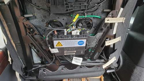

Angesteuert wird es von dem Steuergerät was Du auf dem Bild hast über ein mehrpoliges Kabel.
Das Ventil könnte haken, Stecker- bzw Kabelproblem oder Ventil defekt?
Es könnte aber auch ein Schlauch sein oder ein Verbinder zwischen 2 Schlauchstücken....da solltest Du dann aber irgendwann mal Luft entweichen hören.
Mit Xentry kannst Du jedes Luftpolster ansteuern. Bei meiner Sitzfläche sind Seite links und rechts an einem Ventil über T-Stücken.....es gibt aber auch Versionen des Modulträgers wo selbst die einzeln ansteuerbar sind und ihr eigenes Ventil haben.
Die Sitzlehne sollte für linke und rechte Seite ein eigenes Ventil haben.

Ich habe mich heute (mal wieder) mit meinem Sitzproblem beschäftigt. Dazu habe ich die Ventile "freigelegt" und aus der Filzbefestigung herausgelöst. Als erstes habe ich die beiden elektrischen Stecker für die linke und rechte Sitzseite vertauscht. Es wird (wie zuvor) nur das rechte Luftpolster gefüllt. Das heißt: Der elektrische Anschluss ist ok. Dann habe ich den Schlauchverlauf für die linke Seite verfolgt (soweit sicht- und fühlbar). Hier scheint kein Defekt vorzuliegen. Ich höre auch kein zischeln. Meine Vermutung geht daher auch in Richtung "defektes Ventil". Klopfen, wackeln, bewegen nützte nichts.
Ein Anruf bei MB ergab, dass es nur eine komplette Einheit als Ersatzteil gibt (ca. 900,00 € plus, plus). In ebay habe ich nun eine komplette Einheit mit 3 Ventilen und allen Luftpolstern für 74 € gekauft.
Meine Überlegung ist nun: "Schneide" ich ein Ventil heraus oder wechsle ich die komplette Einheit. Zweites würde allerdings bedeuten, dass ich den kompletten Sitzbezug entfernen muss. Das scheint mir sehr aufwendig zu sein, da ich keine Anleitung, Video, Bilder dazu gefunden habe.
Vielleicht habt ihr hier noch einen hilfreichen Tipp für mich.
