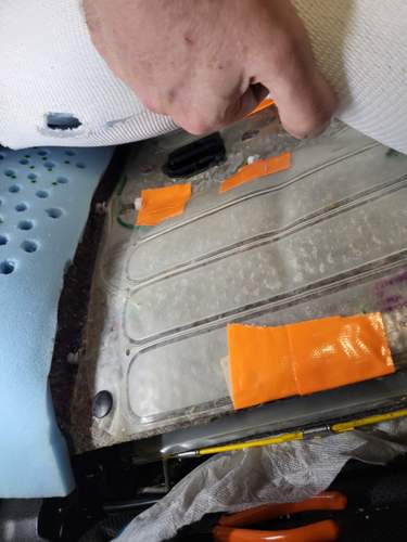

Habe jetzt auch mit Klebeband, welches ich mit Silikon eingestrichen habe, erste Erfolge beim Abdichten erzielt. Nach 12 Jahren scheint sich der Kunststoff gern mal aufzulösen.

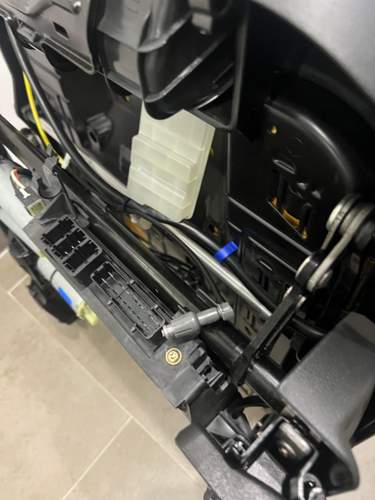

Das sieht nach der Rückenlehne aus. Wie hast du es geschafft, alles zu demontieren? Ich habe noch das Problem, dass der Kompressor nach einiger Zeit abschaltet. An den Sitzen kann ich keinen Luftverlust hören. Allerdings klagt meine Frau, dass das linke Seitenpolster nicht so kräftig aufgepeppt wie das rechte.

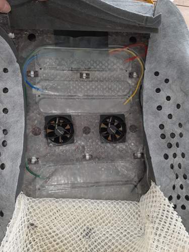

Ich habe die Sitzlehne vor einiger Zeit mal ausgebaut und neu gepolstert. Das macht alle Luftkissen gut zugänglich. Man muss aber den Seitenairbag lösen dafür. Ansonsten am eingebauten Sitz ist es Basteln auf kleinstem Raum und mit Vorsicht das man kein KAbel abreisst von irgendwas. Das Aushängen der Abheftung vom Sitzbezug ist dabei das schwierigste und mit grössten Kraftaufwand. Hier mein Bericht. https://www.motor-talk.de/.../...ung-und-massage-im-foto-t7447451.html
Es gibt noch einen anderen zur Rückenlehne Fahrersitz von mir, den finde ich aber nicht. Ist etwas älter von 2020 oder so.
Schaltet der Kompressor ab, sind Löcher in den Polstern. Man muss das nicht hören.
Danke für deine ausführliche Antwort. Ich werde mich wohl mal intensiv mit dem linken Seitenpolster beschäftigen.
Die letzte Stufe der günstigen Reparatur ist erreicht: Die Polster für die Massage waren 5 von 7 defekt. Die mir wichtigen im unteren Bereich habe ich einfach geflickt. Mit Bremsenreiniger abwischen. Gutes Klebeband auf der Klebeseite mit Silikon (Sika, keine No Name Ware) gut beschmieren und dann applizieren. Über Nacht trocknen lassen, fertig. Die Luftpolster sind nicht so elastisch wie ein Fahrradschlauch, deshalb geht das.
Die Schaumstoffpolster wurden DIY erneuert, ebenso das Abstandsgewirke, aber schon früher,. Links im Bild die kleinen weissen Clips welche die Metallstange für die Abheftung vom Sitzbezug halten. Die sind das Piece de Resistance der ganzen Operation.

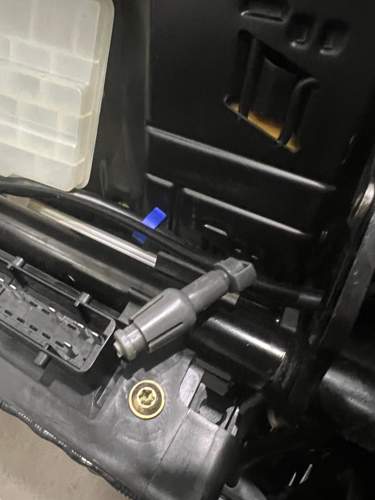

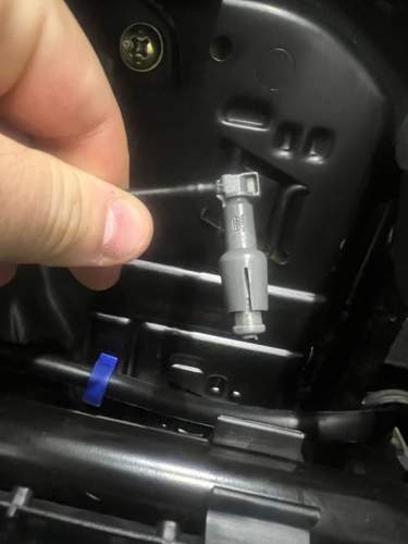

gibt es im Netz ein Reparatursatz für defekte pneumatische Verbindungstücke an meinem Sitz ist das Verbindungstück abgebrochen.
Der untere Nippel ist in der Leitung fest und somit muss ich ein neues Verbindungstück einbauen ggf. die Leitung verlängern.
VG
Evangelos
Ganz normale Verbinder findest du im Internet Größe messen dann bestellen
