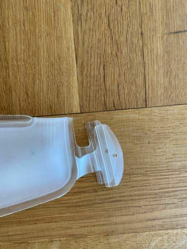

Mein fahrdynamischer Sitz war undicht.
Ich konnte ihn ganz leicht selbst reparieren:
Sitzpolster hochziehen, Luftpolster ausknüpfen, mit Vacuumschweisser den Kunststoff neu schweissen , fertig.
0 € statt 800€

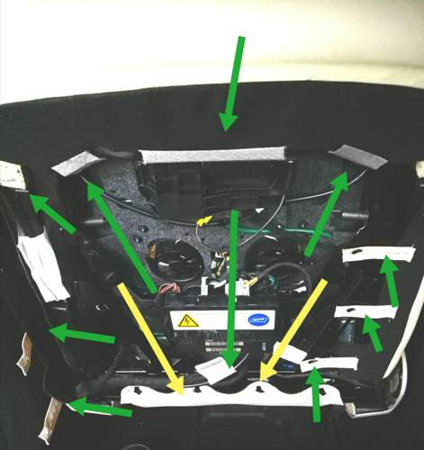

Schale hinter dem Sitz an 2 Schrauben lösen und nach unten abziehen.
Alle Gummibändchen ringsrum aushängen.
Sitzlehne flachlegen und unten wegziehen.
Vorsicht Sitzheizung nicht abreißen.
Dann kommst du von vorn unten an die Luftkissen.
Kommt man so tatsächlich an die Kissen der Lehne? Bei mir ist die Seitenwange der Lehne undicht. Hab letztens versucht die Lehne abzubauen aber abgebrochen weil dazu Airbag und Kopfstütze abgebaut werden müsste.
Man kann ohne Airbagausbau die Lehnen Seitwange von unten so weit nach oben ziehen, dass man das Seitenpolster ausknöpfen kann. Bei mir wars auch die Seitenwange. Sitz blieb in Position. Rückenteil wegmachen. Leder unten von hinten ausknüpfen und vorziehen. Bei Angst vorm Airbag: Stecker am Sitz raus oder Beide Batterien abklemmen. Ja: eine im Motorraum eine unter der Rücksitzbank. Und mit flachgelegtem Sitz von vorne unter das Leder hochgreifen.
Kopfstütze blieb auch drin. Du musst von unten die Seitenwange an dem T- förmigen oberen Ende aushängen. Da ists Arbeit im Dunklen. Stecker für die Luft sind aber leicht erreichbar.
OK dann werde ich das probieren. Ich hatte alles grüne entfernt und versucht den Bezug abzuziehen. Aber wenn es reicht gelb zu entfernen, bzw. da von unten ranzukommen ist, werde ich das versuchen. Angst hab ich nicht direkt, nur bin ich nach WIS vorgegangen und da müsste für den Bezug der Airbag ausgebaut, eine Niete ausgebohrt und Teile der Kopfstützenführung zerstört werden.
1
Gelb und vielleicht 2 untere Seitliche Grüne, aber nicht alles

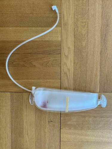

Hab das Mistding tatsächlich rausbekommen. Vielen Dank für den Input. Stecker für die Luft habe ich aber gar keine entdecken können. Die gehen in den mit Filz komplett verkleideteten Ventilblock. Sieht auch aus als seien die aufgeschrumpft. Hab die Luftleitung getrennt und werde sie mittels zweckentfremdetem Schrumpfverbinder aus dem Elektrobereich verbinden. Mit dem Vacuumierer lies sich das Polster nicht verschweißen, dass ist deutlich zu dick für meinen Caso, aber ich habe mit Pattex Transparent sehr gute Erfahrungen gemacht und habe es damit geklebt. Es waren beide Luftpolster defekt, eins in dem selben Bereich wie bei dir und das andere innen. Das Luftpolster werde ich vermutliich nicht mehr in das T-Stück eingehängt bekommen, hoffe es bleibt auch so an seinem Platz.
Mein S ist 2010 Mopf. Vielleicht gibts da Stecker.

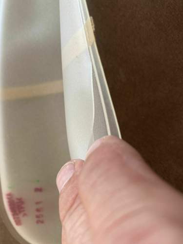

Ich habe genau so ein Caso. Da ging es gut (siehe Bilder) ein klarer Streifen entsteht an der Schweißnaht.
Das Werk vom Caso sah aus wie bei dir, hatte auch zwei Mal auf schweißen gedrückt aber beim kurzen reinpusten ging die Naht wieder auf. Das mit dem Pattex Transparent funktioniert aber auch gut. Leider ist mir der Stecker der Sitzheizung der Rückenlehne rausgesprungen und ich finde absolut nichts wo der mal drinne war. Jedenfalls funktioniert die Seitenstütze wieder 100%ig. Bin sehr zufrieden, die Art der Reparatur funktioniert und kann im Bedarfsfall an anderen Luftkissen wiederholt werden. Neu kaufen für 800€ muss also nicht sein.
