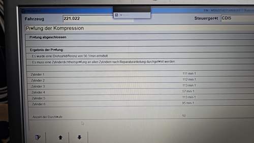

ich habe mir einen S320 mit Austauschmotor geholt. Leider springt er nach dem Motortausch nicht an. Folgende Fehler sind hinterlegt (siehe Bilder). Der Nockenwellensensor und das Glühkerzensteuergerät wurden bereits getauscht, jedoch ohne Erfolg. Der Motor dreht zwar, startet aber nicht. Auch der Anlasser wurde vorsorglich getauscht, war aber nicht defekt. Die Batterie ist ebenfalls neu.
Habt ihr vielleicht eine Idee?
Danke im Voraus!

Es sind ja eine Spalte Sollwerte und eine Spalte Istwerte. Also einmal Idealwert und einmal momentaner Wert. Ich meine dein Auto prüft die Steuerzeiten selber und die Diagnose zeigt "nicht synchronisiert". Das ändert sich auch im Stand nicht. Du kannst doch starten, drehen lassen, und dann schauen, ob es auf synchronisiert wechselt. Wenn nicht, dann liegt da ein Fehler vor. Evtl wurde die Kette getauscht und die Zeiten nicht sauber eingestellt. Bei meinem OM642 ist auch im Stand "synchronisiert" vorhanden. Ausserdem is der Raildruck mit 8 bar zu gering. WEnn der Motor auch nur vom Anlasser dreht, muss der ruckzuck über 200/300 steigen weil die HDP arbeitet. Sonst wird das nix mit Common Rail Einspritzung. Der Raildruck hat mit der Kraftstoffpumpe im Tank nichts zu tun sondern kommt von der Hochdruckpumpe vorne Motor Fahrerseite.
So, zwei neue Injektoren wurden verbaut (weil nicht mehr kodierbar..) und eine ander HDP wurde eingebaut. Raildruck ist da, jedoch startet der Wagen immer ich nicht. Laut einem Kumpel von mir sind die Steuerzeiten verstellt. Stimmt das ? Hier ein Kompressionstest mit Xentry
Zylinder 4 und 6 weichen erheblich von anderen ab. Der neue Motor hat eigentlich “neuere” als eigentlich sein sollte. Spricht am Ventildeckel, wo das AdBlue hin sollte, sind die Löcher mit Schrauben verschlossen. Kann das eine Auswirkung haben ?

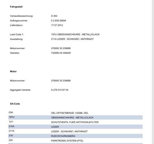

Mal ein Erkenntnis, laut ChatGPT ist in dem w221 s320cdi om642.920 verbaut. Der Austauschmotor hat jedoch die Kennung 642.930.
Kann es daran liegen ?

@Tony99 schrieb am 26. September 2024 um 09:41:48 Uhr:
Sicher, dass es nicht andersherum ist? Mein W221 320 CDI (also VorMopf) hat die Motornummer 642.930. Nach kurzer Googlesuche ist der 642.920 in E und CLS verbaut worden (224 PS, im W221 hat der Om642.930 235 PS). Ob das irgendeine Auswirkungen hat, weiß ich nicht, würde aber prinzipiell immer nur den Motor einbauen, mit genau dem selben Motorcode, den ich auch davor hatte.
LG
Hab gerade die VIN überprüft, es soll Anschein ab Werk der 642.930 verbaut sein, auf der Rechnung des austauschmotors steht auch 642.930. Mich wundert es nur, dass er trotzdem die Öffnungen für AdBlue hat, diese sind jedoch verschlossen.
