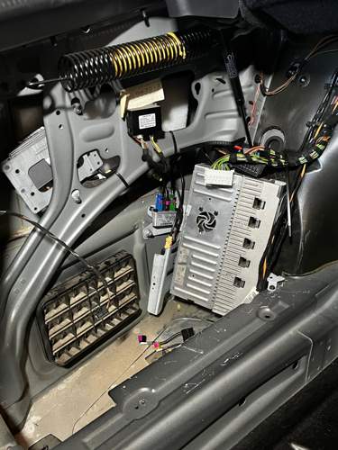

Das Thema "Verbraucher finden" war und ist bisher unglaublich mühsam und zeitaufwendig. Wir haben mehrere Tage gesucht und gemessen ohne einen nennenswerten Erfolg. Inzwischen konnte zumindest der Lüfter des Verstärkers identifiziert werden, denn der schaltet sich partout nicht ab. Auch nach über 90min Ruhezeit lief der Lüfter noch immer. Sicherung (104) gezogen, Lüfter sofort aus. Wir haben jetzt erst mal einen Schalter gebaut um die Sicherung nach dem Abstellen des Fahrzeugs "aus" machen zu können - zumindest war seitdem die Batterie nicht mehr leer
Ich muss hier noch mal nachhaken, hat jemand ggf eine Idee wie ich herausfinden kann, warum der Lüfter des Verstärkes offensichtlich nicht einschläft? Bzw weiß jemand durch welches andere Steuergerät der ggf angesteuert wird?
unter anderem Comand.
Mach mal ein Foto von deinem Verstärker.
Anbei ein Bild von dem HK Verstärker
Hmm, ja, is n anderes trum als bei mir, hab den bose.
Beim w220 war der TV Empfänger bzw. Der CD Wechsler gern mal ein Kandidat. Letzterer weil er Wasser abbekommen hat.
Hast du ein zangenamperemeter?
Mal messen wieviel amp. Da durchgehen, evtl. Laesst das weitere schluesse zu.
