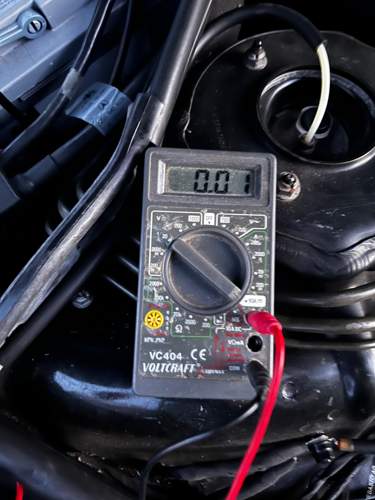

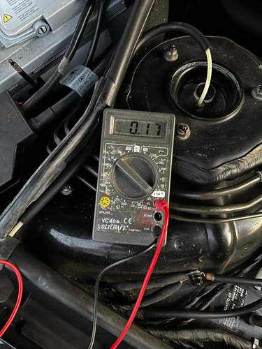

Was habe ich in der Zwischenzeit selber noch gemacht?
Ich habe zum Bsp mal die Sicherungen 119, 122 und 131 gezogen die laut Sicherungsbelegungsplan für das Comand System verantwortlich sein sollen.
Einmal habe ich die Übung mit gezogener Sicherung für den Lüfter gemacht, ein zweites Mal ohne.
0,17 mA ist der Ruhestrom mit der gezogenen Sicherung für den Lüfter und ohne die drei o.g. Sicherungen für das Comand
0,01 mA ist der Ruhestrom mit gezogener Sicherung für den Lüfter und den drei o.g. gezogenen Sicherungen für das Comand
1,11 mA ist der Ruhestrom ohne gezogene Sicherung für den Lüfter und den drei o.g. Sicherungen für das Comand
was sich hier zweifelsfrei erkennen lässt, dass der Lüfter des Verstärkers augenscheinlich schon enorm viel Strom zieht
leider lässt sich der Fehler nicht wirklich gut reproduzieren und ich bin auch nicht wirklich sicher, was genau mir das jetzt sagen soll, denn wenn ich in den Sicherungsbelegungsplan schaue, dann ist ja zum Bsp Sicherung 119 nicht nur für das Comand "verantwortlich" sondern steht auch bei:

Ruhestrom ohne Lüfter mit Comand
Ruhestrom ohne Lüfter ohne Comand
Ruhestrom mit Lüfter ohne Comand

1,11 mA ist kein hoher Ruhestrom.

natürlich handelt es sich hierbei um 1,1A - sry, mein Fehler.
