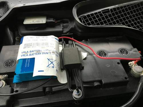

Hallo Gustav,
bei meinem alten W211 hatte ich einen Dauerplus durch Umstecken der Sicherung F54 im SAM Motorraum auf der Steckdose vorne.
Beim W221 MOPF ist das nicht so einfach. Hier gibt es keine Umsteckmöglichkeit.
Aber realieren läßt es sich doch.
Im Anhang findest Du eine Lösung die funktioniert.
Ich lade so nun die Batterie über die Fondsteckdose und brauche die Motorhaube dafür nicht öffnen.

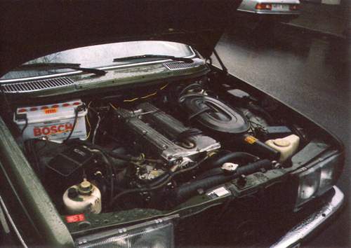

Ja so wie ich das mach muss man die Motorhaube öffnen. Man könnte aber das festverbaute Anschlusskabel so legen das man es bei nur leicht geöffneter haupe zu greifen bekommt. Oder hat jemand ne Idee wie man ein Kabel vom Motorraum in den Fahrgastraum ziehen kann? Dann würde das für Dich noch komfortabler sein.
Vg Jörg
In den '80ern hab ich das SO gemacht... (gelbes Kabel) - irgend einer der diversen Gummistopfen in der Spritzwand hat halt den Schraubenzieher zu Spüren bekommen, Loch rein, Kabel durch - und gut war's 😁
LG und einen guten Rutsch,
Mani
280e-4
autschn :-D

Es sollte unbedingt eine AGM Vließ Batterie sein, da die Ladeelektronik darauf programmiert ist (andere Ladespannung, und vor allem höhere Zyklenfestigkeit, die der W221 auch reichlich ausnutzt).
Eine herkömmliche Naßbatterie hätte im W221 eine erhöhte Gasungsneigung und müsste häufiger mit Deswasser aufgefüllt werden und würde auch sehr viel kürzer leben.
Allerdings bringt ein Zusatzgerät ("Megapulse" und ähnliche) welches Du auf der Batterie montiert hast bei einer AGM Vließ Batterie so gut wie garnichts.
Das Gerät soll Sulfatierungskristalle bei konventionellen Blei-Säureakkus lösen und die Neubildung verringern.
Konstruktionsbedingt hat aber eine AGM Vließbatterie diese Sulfatierungskristalle so gut wie nicht (nicht relevant für die Leistung).
Das Teil würde ich weg lassen.
