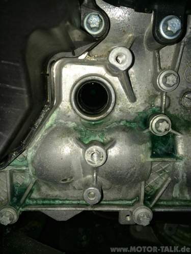

Aktueller Zwischenstand:
Es sieht bei meinem nach Riss im ZK aus.
Wasserverlust aus der Kerzenbohrung nach außen - nicht Richtung Brennraum, oder Ölkreislauf.
Veranschlagte Gesamtsumme vorab irgendwas um die 4.500€
Mal schauen, wie es nach der Endabrechnung mit der MB100 aussieht.
Da bei km120t die Zündkerzen ohnehin beim nächsten Service fällig wären und diese bei der Reparatur auf Bank1 eh Montiert werden müssen, lasse ich gleich einen neuen Satz einbauen.
8Zündkerzen bei MB zum Sonderpreis von knapp über 70€ ist ein guter Kurs.

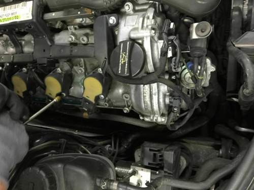

Das mit den Hülsen wußte der Meister und der Mechaniker schon und sie prüfen, ob das für meine Motornummer ebenfalls zutrifft (gilt afaik nicht für alle M273er).
Meist bin ich bei den Reparaturen zumindest zeitweise anwesend wenn ich es einrichten kann.
Die Mitarbeiter in der NL kennen mich auch alle recht gut und sind alle sehr entgegenkommend.
Manche der Fotos sind auch zuhause gemacht wie z.B. die ersten Fotos mit der Leckage.
Die heutigen habe ich bei demontiertem Zündmodul in der Werkstatt gemacht (alle mit iPhone5S)

Und heute kommt Teil zwei - das heißt: Nun der rechte Zylinderkopf mit dem gleichen Problem!
Zuerst sah es so aus als läge es nur an einem kleinen Riss im Deckel, aber bei der Druckprüfung war auch wieder die Zündkerze außen nass / stand etwas im Kühlwasser.
Auch wieder der Kerzenschacht des zweiten Zylinders von vorne gesehen - also spiegelbildlich gleiche Stelle wie bei der linken Bank nun an der rechten Bank.
Leider kommt jetzt noch 60% Material Eigenanteil zum Tragen (Material ca 2.000€ zzgl ca 2.000€ Lohnkosten), also ca 800€ Mateial plus ca 2.000€ über MB100, Eigenanteil ca 1200€.
Alles erstmal vorläufig geschätzt anhand des letzten identischen Schaden bei dem anderen Zylinderkopf.
Dazu ist für diesen Eigenanteil noch ein Kulanzantrag gestellt worden. Da warte ich noch auf das Ergebnis.
Also: Beide Zylinderköpfe mit dem selben Schadenbild unabhängig voneinander - der eine bei ca 120.000km, der andere bei ca 167.000km.
Von anderen ZK Schäden mit Kühlwasserverlust haben wir ja auch schon gehört - es scheint beim M273 hier schon eine gewisse Häufung und ein Serienproblem (zumindest über einen gewissen Produktionszeitraum) zu geben.
