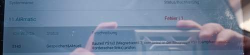

Hallöchen vielleicht kann mir jemand hier im Forum weiter helfen,und zwar schaltet mein w221 S350 BlueEFFICIENCY Mopf nicht mehr von Sport Fahrwerk auf Komfort das rote Licht bleibt an und lässt sich nicht mehr ausschalten wenn es an ist ,ist es auf Sport Modus und wenn das Licht aus ist, ist es automatisch auf Komfort eingestellt.
Ich hab mein Auto komplett auslesen lassen bei einem Bekannten wo eine Werkstatt hat ,und hat folgendes festgestellt siehe Bild:
Da ist ein Magnetventil (Bauteil Y51Y2) laut Fehleranalyse defekt!!
Kann man dieses Magnetventil wechseln???
Ich Würde mich sehr freuen wenn jemand antworten würde !!
Fehleranalyse

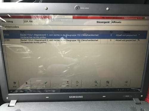

Lass ihn mit Xentry Auslesen, alles andere ist in die Glaskugel schauen.
link
Unten sind Bilder und der Kompressor solle auch 16bar bringen

Hallo
Star Diagnose Original MB.
Selbst ein Auslese Gerät von Gutmann kommt nicht tief genug rein.

Im Fehlercode selbst steht doch aber : Dämpferventileinheit vorne links prüfen.
Also tausch doch erstmal den Ventilblock bevor du an die Dämpfer rangehst. Kostet so ca. 200€
Gemeint ist das Hydraulikventil im daempfer, nicht der Ventilblock.
