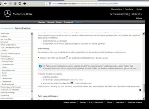

ich dachte dass die elektrische fb auch als notbremse fungiert, siehe anleitungskopie hier: oder wird beim bremsen mit dem handbremsknopf nur die funktion des bremspedals simuliert und die scheibenbremse genutzt?

Je nach Version VorMopf/Mopf und Software/Hardwarestand ist das etwas unterschiedlich.
Bei meinem ehemaligen 221 VorMopf wurde die FB so lange immer stärker abgebremst wie man den Schalter der FB während der Fahrt drückte.
Man konnte so auch auf trockenem Untergrund und ohne andere Verkehrsteilnehmer zwischendurch mal alle Paar Wochen die Trommelbremsen der FB sauber und leistungsfähig halten.
Beim 221 MoPf wurde das geändert.
Die FB Trommelbremsen werden nur unterhalb Schrittgeschwindigkeit angesteuert (vielleicht auch bei Totalausfall des Hauptbremssystemes - das ist aber unklar).
Oberhalb dieser Geschwindigkeit wird mit dem FB Schalter die normale Betriebsbremse aller vier Räder immer stärker werdend angesteuert.
Selbst ausprobiert.
Bei meinem 216 vorMopf wird auch die richtige Bremse genutzt wenn ich wärend der Fahrt auf den Knopf drücke. Und zwar langsam bis zur Vollbremsung.
