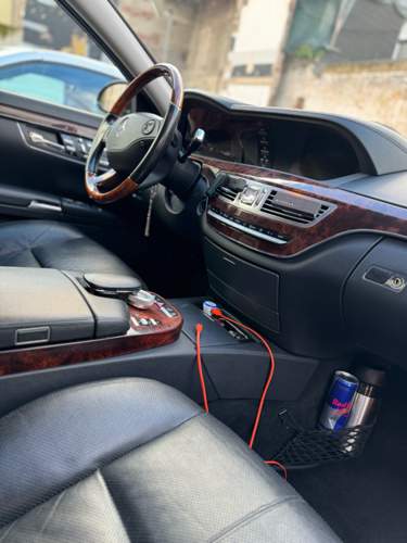

@Bierchen15 also erstmal zum Holzkeil an der Batterie, das war nicht ich, sondern die verdammte Werkstatt bei dem ich meine Kohle verbrannt habe. Ich habe sie entfern und die Batterie saß nicht mehr richtig, das war der Grund, warum ich überhaupt darauf gekommen bin, dass die falsche Batterie verbaut ist. Ohne das jetzt persönlich an dich zu richten, finde ich die Aussage das meine S-Klasse dreckig und durchgelutscht ist und kurz vorm Schrotti steht, ohne das Kfz gesehen zu haben, sehr weit hergeholt. Ich habe leider nicht die Erfahrung und die Kenntnis, die manch einer hier im Forum hat. Ich gehöre auch nicht zu den Menschen, die sich ein Kfz zulegen, diese durchlutschten und mit Haufen Reparaturstau an den nächsten dummen weiter geben. Ich habe 'ne menge Geld in die Hand genommen, da ich nicht zu den Menschen gehöre, die sich eben nicht um ihr Auto kümmern. Ich hatte bedauerlicherweise das Pech, einer Werkstatt mein Fahrzeug und mein hart verdientes Geld anvertraut zu haben. Jetzt stehe ich da, habe tausende von Euros auf den Tisch gelegt und bin kein Meter weiter gekommen.
