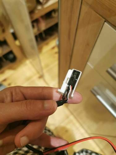

Ja aber das Problem ist ja das der bestellte Bluetooth aux modul nicht die selben kabelfarben hat wie im video. Nun ist die Frage wie anschliessen. Habe rot, weiss und schwarz.
Das sind die kabel
