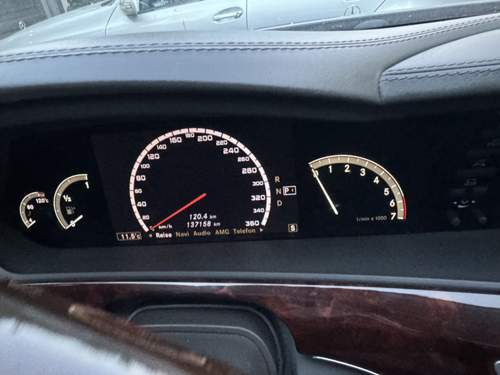

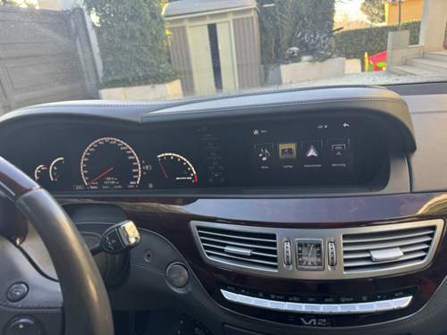

Sorry dafür einen beinahe 6 Jahre alten thread wieder aus der Versenkung zu holen - aber ich habe im Netz nirgends Bilder oder Anleitungen gefunden.
Der Tacho Nadel und Blatt Tausch ist ebenfalls möglich. Siehe Bilder.
Mich hat das gestört dass die äußeren Zeiger nach dem AMG Display Tacho freischalten natürlich weiß sind und die falsche Schriftart haben.
Also einen - beliebigen - (!) egal ob Facelift oder nicht Tacho kaufen.
S63 geht bis 8k rpm und S65 bis 7k Drehzahl
Da mein W221 ebenfalls bis 7k Drehzahl geht musste also der S65 AMG Tacho gefunden werden.
Da ich nicht neu kodieren oder anlernen und schon gar nicht nachher - - - - - als km stand haben wollte, habe ich mich für den Händischen Umbau entschieden.
Viel Spaß beim nach machen und gerne fragen wenn was unklar ist.
Tldr:
AMG Tacho freischalten auf dem eigenen originalen und danach Blatt und Nadeln umbauen.

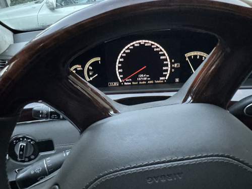

Meine Frage, da ich den W221 nicht kenne, wie sieht das Ergebnis aus?
Die Bilder 1 und 2 waren doch von vor dem Umbau, oder?
Am besten wäre ein direkter Vergleich vorher/nachher.
lg Rüdiger 🙂

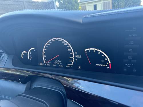

Ich mache morgen früh gleich mal fertige vorher nachher Fotos. War dann jetzt schon dunkel.
Und so ein paar Tipps vielleicht auch noch dazu falls das mal jemand nachmachen möchte.
Die Nadeln lassen sich mit Kraft (relativ viel) nach oben abziehen.
Die Position muss dabei nicht unbedingt gemerkt werden. Man kann sie beim einbauen wieder auf null drehen und merkt wann man die null „berührt“ weil der Zeiger dann durchdreht. Versteht man wenn man es macht 🙂
Die Ringe die dann eingeklippst in den Löchern sind, lassen sich vorsichtig an den kürzeren nüppeln ausklipsen. Dann auf der rechten Seite etwas anföhnen weil Klebestreifen und das ganze Blatt entfernen.
Bilder kommen morgen vom nachher Vergleich.

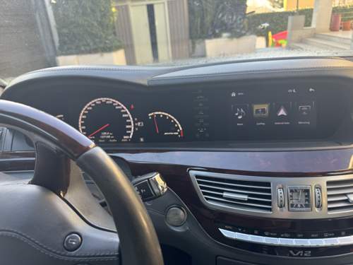

Ich habe die Uhr dann auch gleich noch gemacht. Damit ist es dann komplett AMG und nicht nur halb.
Ganz oder gar nicht.
Jetzt ist es vom Armaturenbrett her keinerlei unterschied zum „großen Bruder“.
Ursprünglich ging es mir nur darum für meinen M275 das amg Menu zwecks Temperatur anzeige zu haben.
Aber halbe Sachen sind dann doof.

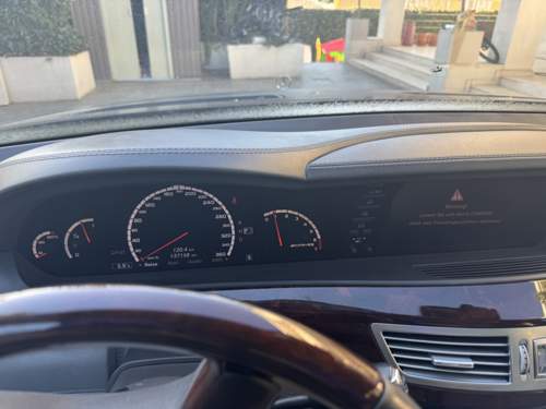

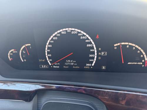

Hier der fertige Umbau, amg Tacho digital und analog und natürlich auch noch die schöne Uhr, damit das gesamt Paket stimmt.
Kostenmässig nicht so schlimm, einzig der S65 Tacho war etwas schwierig zu bekommen, aber mich hätte das geärgert wenn ich immer wüsste dass der Tacho eigentlich der falsche ist.
Uhr 200€
Tacho 500€
Tacho selber flashen mit openport Mbtools 50€ (plus Adapter wenn man den noch nicht hat nochmal 50€)
Einbau/Umbau 2h in Ruhe, ich glaube jetzt würde ich’s auch in einer schaffen.
Hier noch die "genaue" Herangehensweise. Selber den AMG Tacho flashen (ich hab das mit MBTools gemacht, geht sicher auch anders), dann Tacho umbauen und freuen.
https://youtu.be/gqfaWxktLsI
