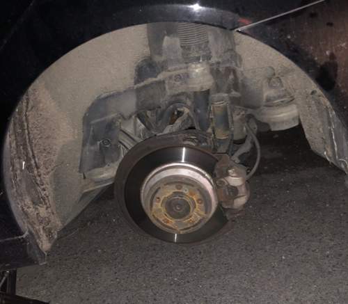

Hallo zusammen ich hab eine S Klasse 350 w221 bj 2008 lang vesion benziner der ist hinten abgesackt beim auslesen waren keine fehler war in der MB Werkstatt haben bestätigt das der luftkompressor funktioniert und die federbeine sind dicht jetzt kommt das skurile an der geschichte die haben ihre tester drangemacht haben auf das luftfahrwerk system zugegriffen und das ding ging hoch ich hatte mich gefreut wie eine Kind er macht den Tester ab und das auto geht wieder runter er sagt ich solle das auto da lassen damit die genau nachschauen können und ich weis dasMB Werkstatt nicht grad preisgünstig sind ich hoffe ihr könnt mir da weiter Hilfen

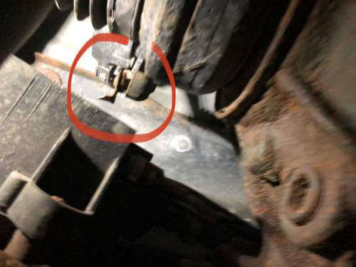

100% Halter hinten abgebrochen!
