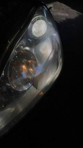

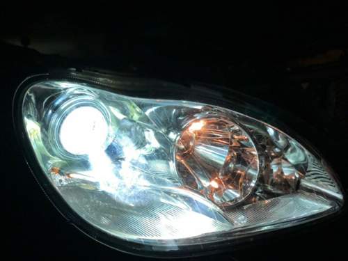

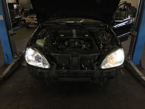

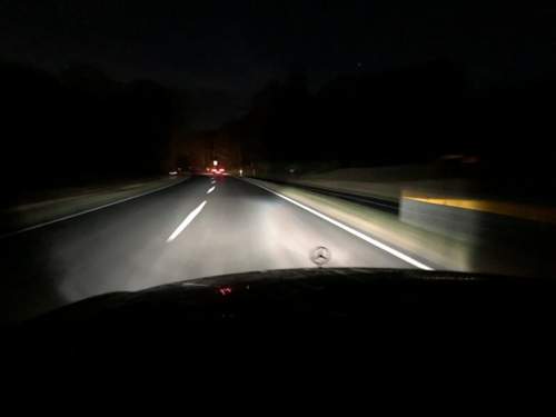

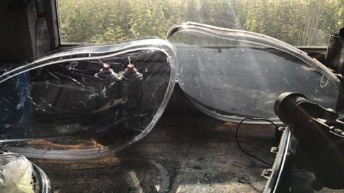

Ich habe meine SW ausgebaut, und Front Plastik ab genommen. Und mit dieses neue Plastik getauscht.
https://www.ebay.de/itm/252970643577
Ergebnis ist optisch erstaunlich. Wie eine nagelneue SW (Sie Fotos).
Lichtstärke auf der Straße ist verbessert, aber noch nicht perfekt. Die LM wurde 11/16 getauscht mit Phillips X-treme Vision Brenner. Die sollte ja noch relativ optimal funktionieren! Oder?
Trotzdem habe ich neue Osram coolblue intens Brenner gekauft.
Vielleicht doofe Frage. Muss die SW Einstellung bei den freundlichen gemacht werden, oder kann "jede" Werkstatt es mit gewisse Apparat machen?
Muss den vorschalteren "zurückgesetzt" werden - oder einfach Brenner Plug'n'Play?

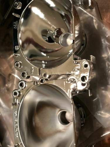

Retrofit.com! Du muss deine Linsen wechseln. Die Reflektore sind kaputt / durchgebrannt! Es ist zwecklos neue Birnen zu kaufen ohne Linse/Reflektor gleichzeitig zu wechseln.
Ich habe es gerade gemacht. Ich habe nun Licht wie einen Neuwagen. Kostet nur etwa ~150€ plus einbauarbeit.
Plus neue plastic kostet nur 50-60€ auf EBay!
