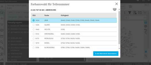

Um ein Plastikteil zu bestellen, helfen die lesbaren Infos aus der Datenkarte wohl nicht weiter.
Ich habe die Teilenummer von dem Plastikteil (rund, schwarz, sitzt innen an der hintersten Ecke der Türen hinten, deckt die dahinter befindliche Schraube für den Ausbau des äußeren Türgriffes ab).
Es fehlt aber der zusätzliche Farbcode.
Falls jemand Zugang zu den Ersatzteilnummen hat, vielleicht findet sich da ja doch noch etwas:
A 220 737 05 88 - Abdeckung
lg Rüdiger 🙂

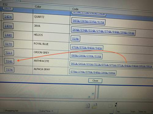

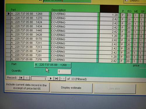

In meinem System kommt das Teil [841A] mit der Farbcodierung 7241 [Anthracite] vor - also 220 737 05 88-7241
Das hätte der MB Mitarbeiter aber doch sofort finden können - oder hab ich was falsch verstanden ?
@Fitzcarraldo1 schrieb am 3. Oktober 2020 um 14:10:30 Uhr:
Danke für Deine Hilfe!
Ich kenne mich mit dem Bestellsystem natürlich nicht aus.
Ich saß aber (mit Maske) in der Nähe und konnte auf den Bildschirm schauen.
7241 wurde nach meiner Erinnerung aber nicht angeboten.
Der Mitarbeiter hatte sogar noch einen Kollegen hinzugezogen.
Ich werde am Montag mal die 7241 vorschlagen.
Dann melde ich mich wieder hier.
lg Rüdiger 🙂
Siehe Anhang
@Eselvieh schrieb am 3. Oktober 2020 um 09:38:15 Uhr:
Standardfarbe schwarz im W220 ist immer Anthrazit. Die hab ich im 600er und ist ewig alt. Hat sich nie geändert. Also wenn’s wirklich schwarz ist dann das... 🙂
So sehe ich das auch.
Die Farbvarianten gehören zu den farbigen Lederfarben, davon passt bei dir nichts.
Es muss daneben auch die Standardfarbe bestellbar sein.
VG
@Fitzcarraldo1 schrieb am 3. Oktober 2020 um 14:22:39 Uhr:
Siehe Anhang
Die gleiche Liste habe ich auf deutsch als Ausdruck bekommen, da fehlt 7241, warum auch immer.
lg Rüdiger 🙂
