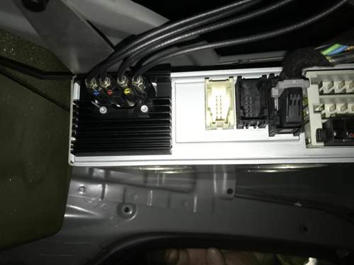

So,
Hier die Fotos vom TV-Tuner und Endstufe denke ich?
9b279fbe-7e59-43c1-ac3f-6359f16cbd23
68923831-d573-40ba-ab36-6f6026bc1904
A3e7edb6-257a-4a5c-85c6-22074ad41aab
@w124kombi/w201 ok, das ist der TV-Tuner und der CDC und der Bose-Verstärker. Der Tuner hat leider nicht die vermuteten AV-Eingänge mit Cinch. Aber man könnte einen AUX verlegen und dann da einen BT-Adapter dranmachen. Damit sollte zumindest der Ton über die Comand-Anlage hörbar werden. Wenn der TV-Tuner nicht .......0097 sondern .....0897 wäre, könnte man zusätzlich 2 AV-Quellen einspielen, also zum Beispiel einen digitalen TV-Empfänger und einen DVD-Spieler. Aber Telefon und Musik könnte über einen AUX (mit BT) laufen. Dazu muss ich mal im meiner Krabbelbox schauen, ob ich noch die Teile zusammenbringe. Dann könnte man das mal versuchen. Wenn du interessiert bist, schau ich morgen mal nach.

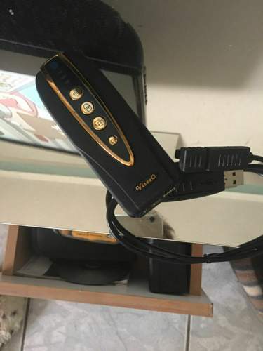

Ich hab dieses bloutooth Adapter Teil - für Nokia , tust du nur in Schale und fertig - ich hab ein Android jetzt - wenn du willst kannst das haben
Will da auch kein Geld für , hab das vor 3 Jahren gebraucht gekauft , mit Anleitung - ist der goldene. , glaube 3000? - def hat gut funktioniert , Automatisch wenn Zündung an , direkt mit iPhone verbunden - die Lautstärke ist am Gerät irgendwie nicht einstellbar , aber unwichtig da du über Lenkrad steuern kannst - du kannst versuchen evtl das mal zu öffnen und die Lautstärke Kontakte zu säubern , ich hab das so ohne Probleme genutzt - aber ich hab wie gesagt ein Android , und damit dieser Viseo 3000 nicht brauchbar -
Das ist für verschiedene Modelle , aber denke für alle Mercedes der Baujahre -

@Molina2012 @w124kombi/w201 das wäre natürlich einen Versuch wert. Allerdings hat unser Freund soweit ich das sehe den Mercedes Festeinbau. Wie man das mit dem VISEEO verbinden kann weiß ich leider nicht.
Ja ich weiß es nicht , aber ich hatte auch fest in der Srmlehne , das wird in die Schale des Telefons einfach geklickt - oder meinst du was anderes ??

Ich zeig das nochmal komplett- ist auch so ein Plastik Adapter bei. Für irgendein anders Telefon
