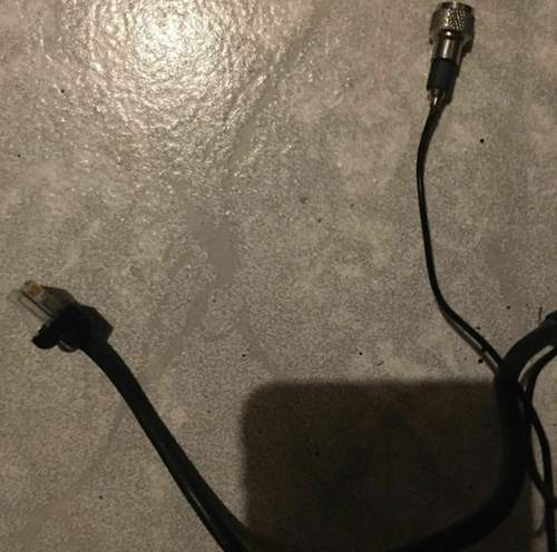

Ich müsste die Handy Schale für Nokia haben , ich kann ja mal gucken - die Basis hab ich auch noch irgendwo, erkundige dich mal ob das einfach aus zu tauschen ist - die kannst du gerne haben - müsste noch alles komplett sein - aber ohne Gewähr - hab das vor Jahren ausgebaut - ist für Armlehne - also in Armlehne - da müsstest wohl noch Kabel verlegen ... falls deine Anlage wo anders verbaut ist
Das sieht so aus
Also optisch sieht das schon gut aus. Mein Hörer ist ja auch in der Armlehne. Wäre evtl einen Versuch wert. Ich müsste mal schauen wie ich das auf bekomme und was für Stecker da dran sind wenn die passen hätte man ja eine Chance.
Ja ich hab auch zwei alte Nokia , das eine ist das Business Handy mit Internet der Zeit , das geht , Batterie nur nicht , aber im Wagen läuft das über Zündung - das andere passt auch aber geht immer aus - von außen sieht das schlecht aus , also Farbe ab aber funktioniert- musst halt zwei sim Karten haben für selbe Nummer - das meldet dann automatisch das im Wagen an wenn du startest - und das Handy in der Tasche deaktiviert- ja - wenn das haben willst - ich sende am Montag zu jemand etwas anderes , weil ich im Ausland bin - wenn du das gerne hättest , müsstest du dich nur an Versand kosten beteiligen - weil das do doch ein packet wird - ich würde das nach Absprache mit ersten Empfänger abklären auf pn ob er dir das dann weiterleitet - das wäre für mich am besten -
Wenn du es willst gerne - dann auf PN und ich schreibe dann ersten Empfänger an ..
Schrauben habe ich nicht mehr leider - aber Abdeckung und die Teile siehst du ja - die Abdeckung verdeckt einige Kabel - wirst du wohl auch haben - diese ist halt gelocht für diese Handy Schale - vielfach steckst ja einfach nur Stecker um mit viel Glück
Allerdings bin ich mir mit den Nokias nicht mehr so sicher , das was lief , ist mir runter gefallen , ab da nie getestet - also musst du ausprobieren -

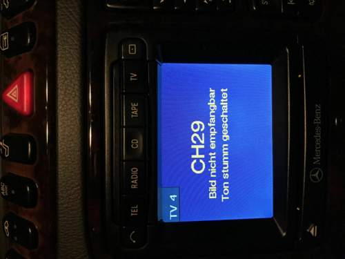

@Bamberger, ich bekomme per PN keine Bilder angehängt. Hier die Screens des TVs .
A64d54ad-e9ba-4643-8529-57190c99fdac
F8129c1b-4b53-445c-81c4-7457bbb3ef25
Du brauchst heute digital decoder - deiner wird noch analog sein
Ach so sorry ging ja garnicht um tv , bin schon wieder ganz woanders ..
@w124kombi/w201 das zweite Bild ist doch was. Schau mal was unter „Klang“ kommt, ich denke das ist die Spur. Soweit ich die Stecker von MB kenne ist da fast nichts ISO. Aber ich habe die Details (Teilenummern) für so ein AUX Kabel und auch den Comand 2.5 Belegungsplan. Im Moment bin ich unterwegs aber spätestens morgen oder heute spät schick ich das Zeug
