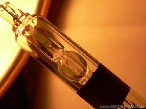

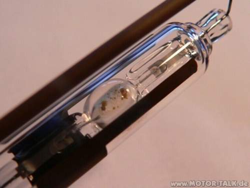

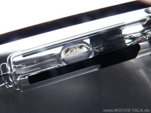

Wie die "100.000"er Brenner aussehen, füge ich als Bildanhang bei.
Man beachte diese Milchbeläge in den Brennern. (Bilder extra mit Gelb- und Kaltlicht angeleuchtet)
Übrigens: die neuen Brenner haben auch diese Krümel/Flecken/Salze, was auch immer.

Milchglas 1
Colaflecken?
Gelblicht 1
