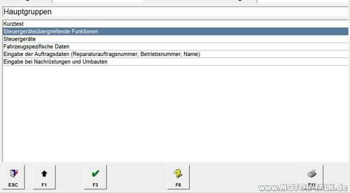

Mit der SD sollte das gehen.

Gehört zur Grundausstattung, Reserverad braucht keiner, aber eine SD. 🙂
Mit der SD sollte das gehen. Ohne das KL 15 an ist auch das ist mir neu.
@db-fuchs schrieb am 13. September 2018 um 21:06:50 Uhr:
Du solltest es aber besser wissen, es geht.
Dafür soll die Funktion sein
Sg-ueber
Es ist richtig, dass beim öffnen der Türen eine Niveauregulierung starten sollte, eine intakte Batterie vorausgesetzt.
