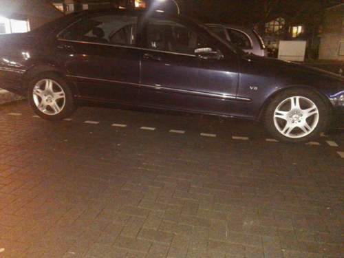

Wie auf dem Bild zu sehen, ist das Niveau mittlerweile katastrophal. Die Anzeige, dass der Wagen zu tief liegt, war auch bereits da.
Den Wagen dazu zu bringen sich auf der Hinterachse zu senken ist weiterhin nicht möglich. Der Kompressor schweigt nach wie vor still.
Ich klemme gleich mal die Batterie ab und hoffe dass der Kompressor danach wieder ne göttlichen Funken kriegt, und ich es noch in die Werkstatt schaffe ohne die vordere Stossstange auf der Strassendecke abzuschleifen.

Ist die Meldung rot oder gelb? Das mit der Batterie kannst du dir sparen, das nützt nichts. So wie er jetzt steht kann man schon vorsichtig fahren. Kannst du nichts selber machen?

Habe die Batterie bereits abklemmt 3Std, 40A Sicherung geprüft, ...danach ging er beim Anlassen direkt wieder auf Störung.
Ich will später noch das Relais brücken und gucken ob der Kompressor zuckt.
Die Meldung “Airmatic-Werkstatt aufsuchen“ kommt ohne Ton und in weiss...gestern Abend auf der Heimfahrt kam “STOP-zu tief“ in rot...diese Meldung kam heute bislang nicht...was für mich unlogisch ist, da der Kompressor doch eh nicht pumpt um aus “dem roten Bereich“ zu kommen.
Bilde mir ein, dass ich keine zwei linken Daumen habe ;-)...alles was ich ohne Bühne erledigen kann, dank eurer Infos, werde ich tun...ansonsten gehts heute Nachmittag in die Werkstatt.
Schaunwemal....nochmals tausend Dank für die Infos!
