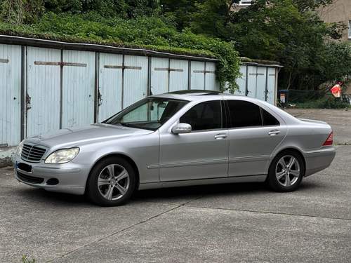

Ein Bild vom aktuellen Stand habe ich angehängt – ja, er könnte mal wieder gewaschen werden – aber man sieht den Höhenunterschied hinten links ganz gut.

W220 HL Schief

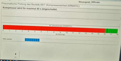

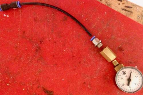

Eigentlich kann wegen Sensordefektes die Hinterachse nur beidseitig das gleiche machen. Wenn eine Seite hängt, dann liegt das meist an unzureichender Füllung des Federbeins. Den Druck des Systems kann man mittels Stardiagnose messen oder einfach die Luftleitung am Ventilblock (Zuleitung vom Kompressor) trennen und ein Manometer anschließen. Was man dazu braucht sieht aus wie auf dem Bild. Dann überbrückt man das Kompressorrelais, so dass der Kompressor läuft bis sein max. Druck angezeigt wird und schaltet dann ab und lässt das ganze ca. 1h stehen, dabei sollte der Druck nur unwesentlich fallen.
Die solles das auf dem Bild machen, Motor muss laufen, keine darf im Auto sein und er muss exat gerade stehen.

Wenn der unter ca. 13,5 bar liegt, wäre also der Kompressor wahrscheinlich das Problem.
Wenn der Druck ok ist, dann eher das Federbein hinten links, weil es evtl. nicht richtig gefüllt wird – wahrscheinlich weil irgendwo ein Leck ist.

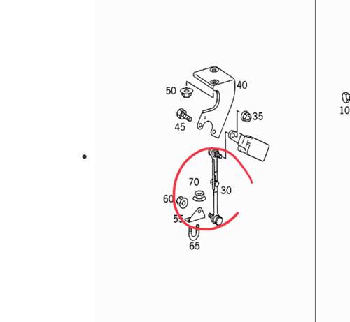

Der Höhensensor hinten sah beim Ventilblockwechsel zwar optisch gut aus, aber was genau ist dabei eigentlich die Schubstange?
Weil rein optisch war da nichts verbogen oder lose – aber manchmal ist man auch auf beiden Augen blind..

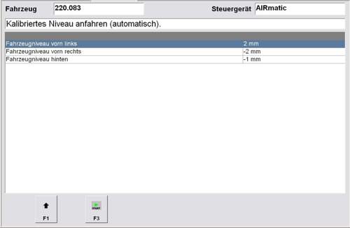

@maxtester schrieb am 24. Juli 2025 um 14:56:21 Uhr:
Danke für das Bild, meinst du aber das bringt was da was einzustellen wenn hinten (wo man nur Achsweise verstellen kann) es schief steht?
Unter 16 ist er schrott. mach aber weas ich oben geschrieben habe.
16-bar
Das ist das Teil. Fahr einfach noch ein paar km, bevor du alles zerlegst.

Okay vielen Dank für die Illustration auch! Ich fahr mal noch bis nächste Woche paar Kilometer, bis dahin komme ich eh nicht an ne SD.

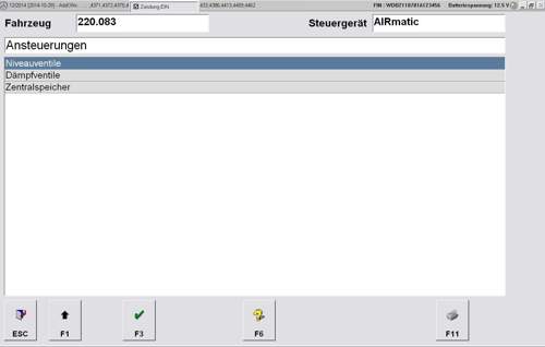

Danach dann teste ich den Kompressor und nutze die Funktion ausm SD die Maxtester freundlicherweise reingeschickt hat; an der Stelle die Frage: Meinst du an sich die Funktion und einfach kalibrieren oder wirklich 1:1 die Werte? Ich nehme an ersteres
Unter Ansteuerung
W220-ansteuerung
Hallo.
Ich hatte ja auch einige Tage zuvor auch mit Airmatik zu tun.
Und ich glaube im Hinterkopf zu haben das man alle 4 Federbeine einzeln ansteuern kann und auch einzeln mit + und - die Höhe einstellen kann.
Dafür MUSS aber der Wagen komplett auf einer geraden Ebene stehen.
