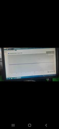

Bei mir gehg seit längerem die Nkl an und aus. Nun habe ich es mal ausgelesen mit einem günstigen computer, dieser sagt mir lamdasonde 1, zylinderreihe 1 defekt an. Im Anhang ist ein Bild des Fehlers. Über meinem Daumen P0135. Könnt ihr mir sagen welche Sonde das von den 4 nun ist ? Bin über jede Hilfe dankbar, denn seit der Fehler da ist springt der Wagen schlecht auf lpg um, wenn er kalt ist, ist es wie fehlzündungen.

Siehe bild
Screenshot-20210212-210029-gallery
Mich wundert immer noch das bestehen der au mit mkl, sowie das die die live daten sehen konnten.

Werte von hinteren sonden rechts und linke seite
Screenshot-20210212-210222-gallery
Screenshot-20210212-210218-gallery

Gaaahhhh! Da steht doch heizkreis, was habich dich gefragt???? !!!!
Ansonsten sieht das recht gut aus so sie den temp. Hätten.
Was meinst du jetzt ?!
Dein 1. Bild wo ganz klar Fehler heizkreis angesagt wird und mein Beitrag mit braunscher röhre, weil ich dachte das hättest du als 1. Kontrolliert.
Frag mich echt warum man das nicht als 1. Kontrolliert, besonders wenn man ein trum hat das es einem auch noch im klartext sagt...
Wie soll ich am besten jetzt vorgehen ?
Schauen ob an der Sondenheizung Saft ankommt, wenn nein, Kabel abziehen und mit ohmmeter messen ob das Kabel offen ist, wenn da r messbar bloed gelaufen, dann im Betrieb messen, wenn nein, Kabel zum stg. Verfolgen und durchpiepsen, wenn OK, schauen ob die heizspg. Vor dem stg irgendwo abgrsichert ist oder sonstwo wegtropft.
Eigentlich die basics, wie man bei lsonde das Suchen anfängt.
