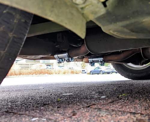

Jetzt mal ne andere Sache. Nachdem der vom Vorbesitzer "modifizierte" Endtopf eindeutig zu blechern, laut und "billig" klang, hab ich mir ein S320 Original gebraucht geholt. Da es nur der Endtopf war, muss ich die ganze Schose mit Rohrverbindern zusammenstecken. Sitzt soweit alles fest, ohne Abgasleckage. Ich musste dabei aber die Halter, welche die beiden Rohre (V6) verbunden hatten entfernen. Wegen Rost ist mir wohl aber auch der Verbinder in der Fahrzeugmitte abgeflogen.
Jetzt gibt es bei ca. 2000-2500 U/min und ab 150kmh und ca. 4000U/min heftigste Vibrationen.
Liegt es nur an den Verbindern? - hintere Hardyscheibe war rissig und wurde bereits getauscht. Vordere scheint noch okay zu sein. Im Leerlauf ist alles soweit ruhig.
Ne Idee??

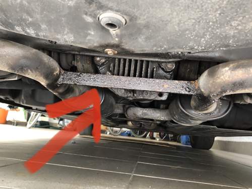

@Getsmile Hast du mal ein Bild, Was du beim Auspuff geändert hast? Die im Original verstellbare Verbindung der Endtöpfe war bei meinem auch durch. Da habe ich einfach ein Stück Flacheisen reingeschweisst. Hält seit 10 Jahren und vibriert nicht.
Auspuff
@Bamberger_1 schrieb am 27. Mai 2023 um 10:24:56 Uhr:
Ja genau das müsste ich wegen den beiden Schellen entfernen, da der Vorbesitzer von dem ich die Endtöpfe bekommen hab zu nah abgeschnitten hat. Ist das eine Art Resonanzausgleich oder hat das eine andere Funktion? Da ich nicht schweißen kann überlege ich Grad beide Rohre zwischen zwei Edelstahl Profile von oben und unten einzuquetschen und mit 4 langen Edelstahlschrauben festzuziehen. Sollte die selbe Wirkung erzeugen...
Endrohrverbinder
